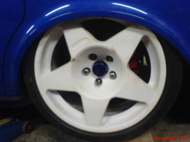

Kjøre med di som har stått på, Compomotive Mo 8x17 ET11 med 20mm spacers på hver side. Men det skal gå å ha på 10,5" slicks for drag i tillegg med den senkinga jeg har.
ok:) er vel fordel å få litt feste:P

Skjønner nå ikke åssen det er mulig å space ut ET11 uten at det subber jeg da men... Kjører med ET23 selv, og lenger ut enn det går det ikke uten bredding/valsing...

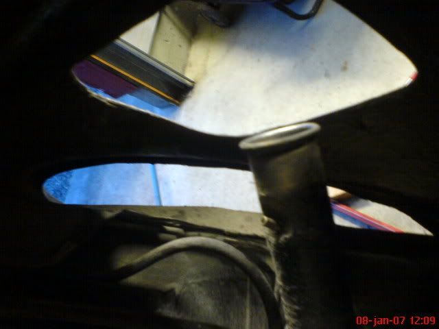

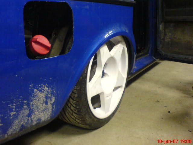

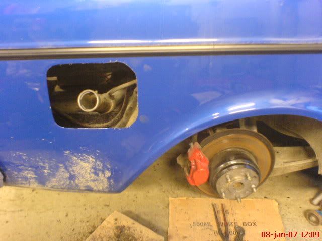

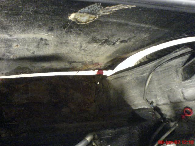

Subber kun med fler enn 3 i bilen. Men nå skal det ikke subbe mere, kappet ut hele ytterdelen av innerskjermen i kveld, skal bredde 2-3cm litt slik at det blir mer klaring og fjæringsvei. Det blir kun usynlig bredding da jeg ikke er fan av breddede biler.
blir nok bra dette:)
få se bilder av dette!! hvor langt inn kutta du og hvor skal du sveise det fast? rett ut eller ned til skjermkant?

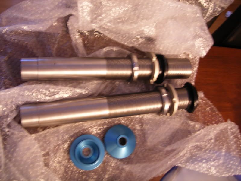

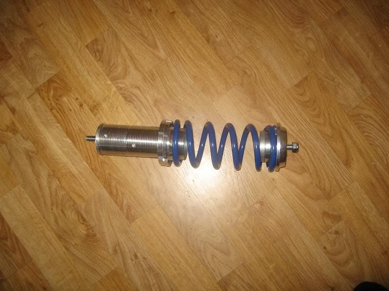

Det justerbare greiene som du skal ha bak.. Er det noe ferdigkjøpte saker eller homemade style?
Og ca hvor mye har du korta momentstaga? 2cm eller noe pr stk?
