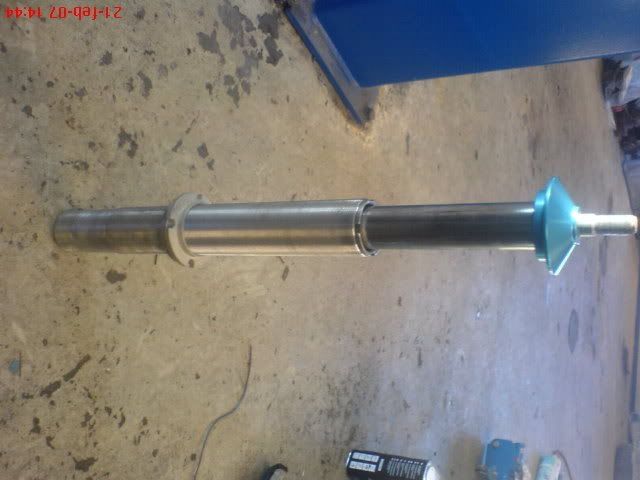

Kortet ned rørene med ca 55mm, og flyttet demperen lenger ned igjennom spindelen, kortet også ned hylsen som går utenpå R-sport demperne med 22mm for å unngå problemet Maxis nevner.FjrbeinfraSAM.jpg
Her er delene prøvemontert før fastsveising i spindel, og levering til overflatebehandling.

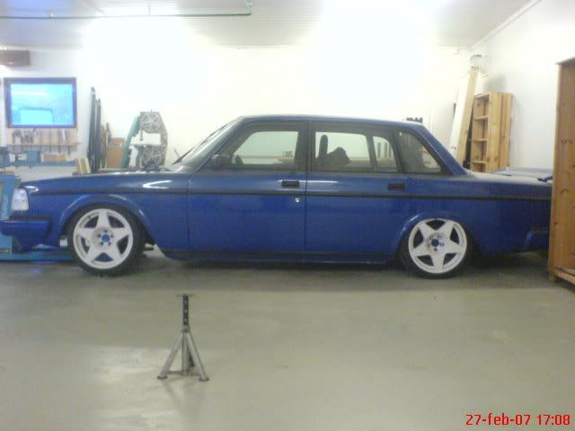

Sånn ca høyde kommer det til å bli forran, og litt høyere bak enn på bildet.

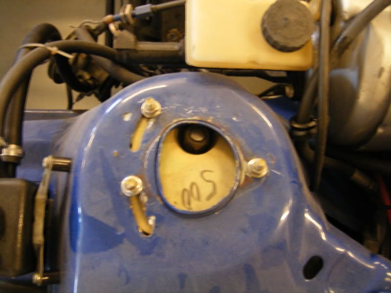

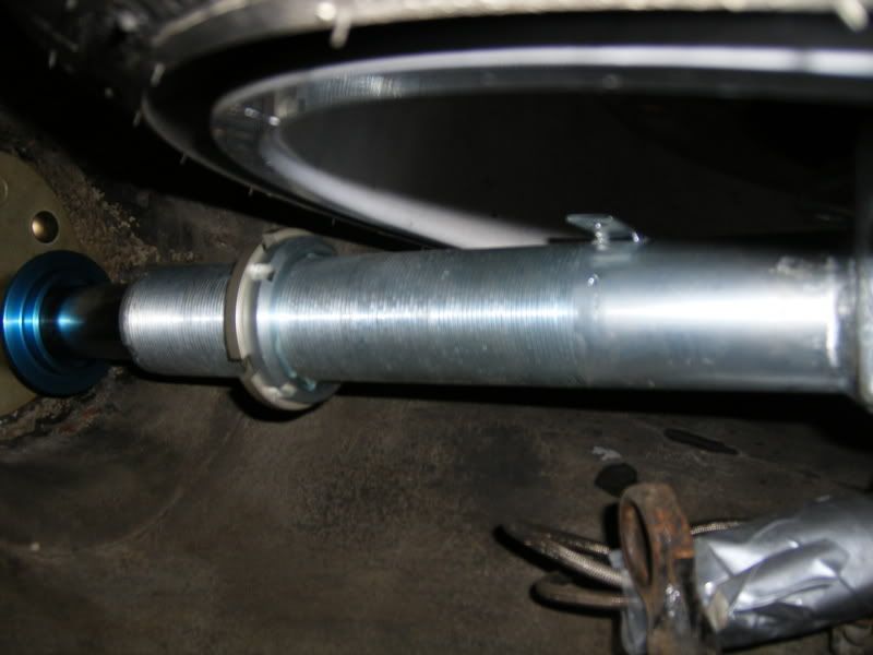

På tide med en liten oppdatering på prosjektet.

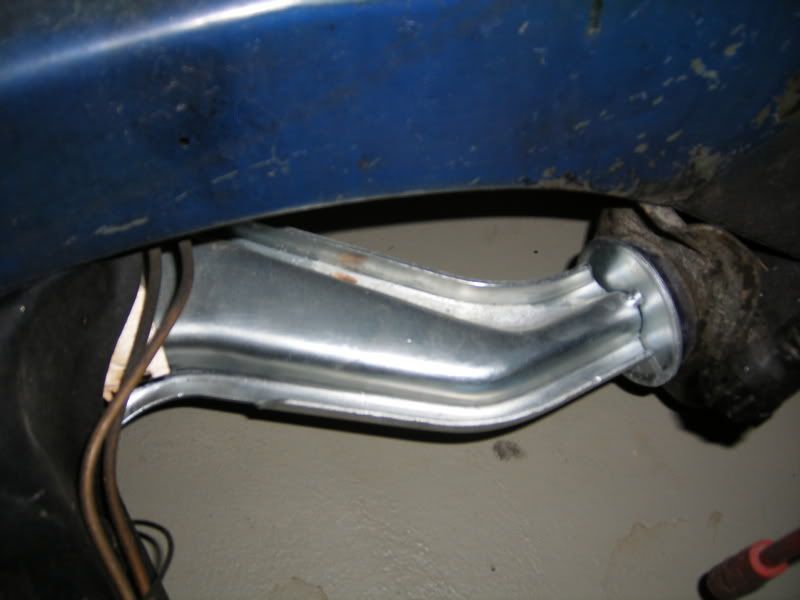

Diverse nygalvaniserte deler:

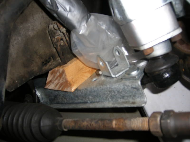

Her er det topplagringer med uniballs fra Steffansson, de er på lån så de skal byttes mot sellholm i alu.
Justerbart bak 10cm opp/ned.
Hvem sa lite camber!!?

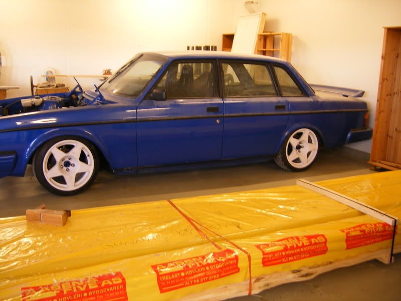

Sånn kommer den til å bli i kjørehøyde.

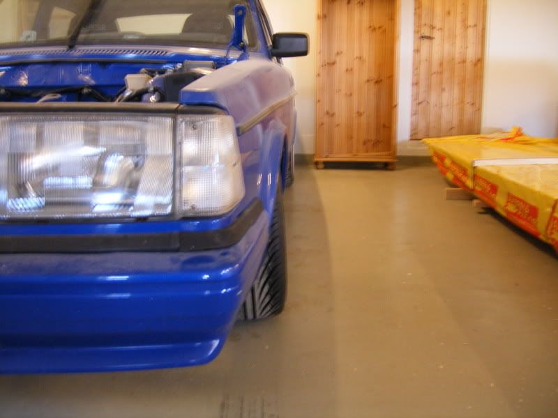

Dette er max senking forran. Umulig å kjøre med, da hjulene tar i skjermbuen, og at det kun er 2cm klaring under traversen.
