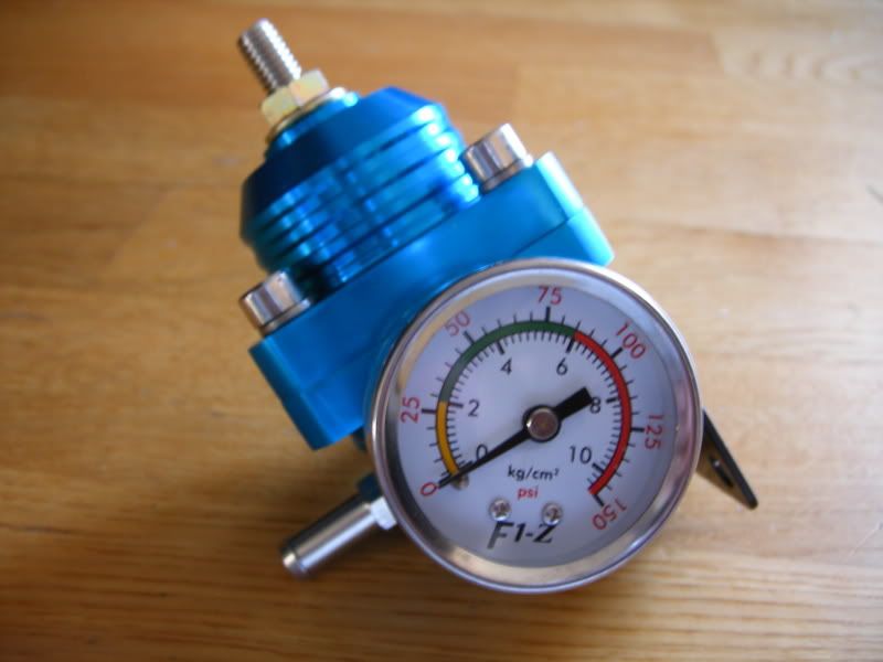

Justerbar bensintrykksregulator.

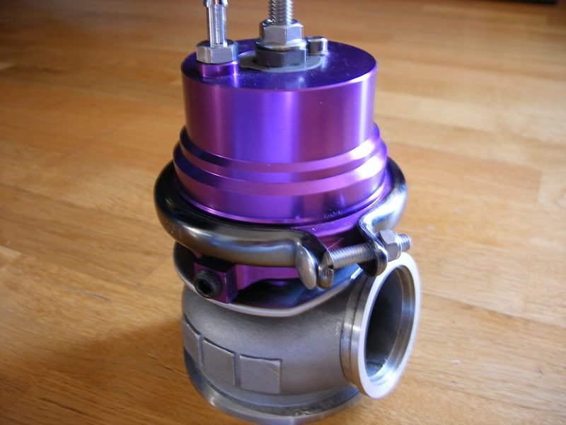

50mm wastegate med V-båndsklemmer

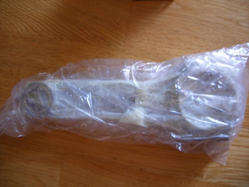

158mm H-profilråder (6mm lengre enn std. B230)

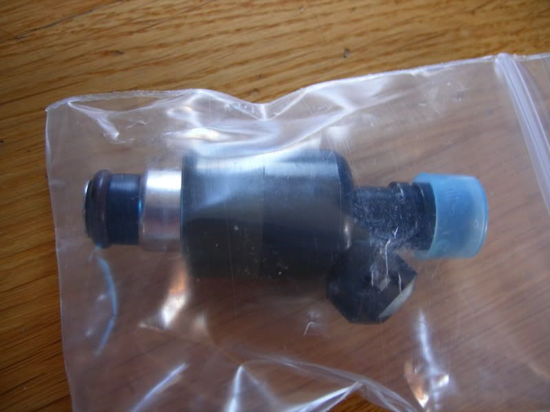

1000ccm 6-hulls dyser.

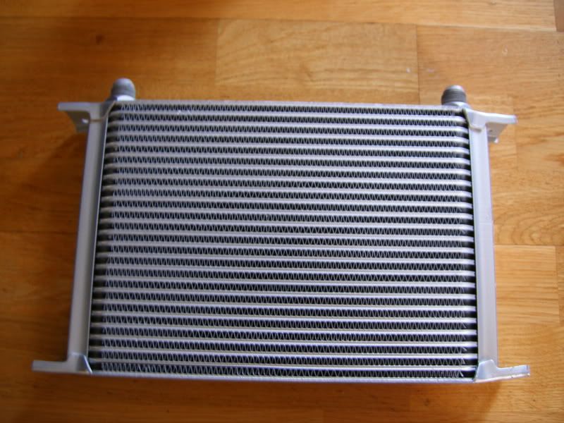

25 raders oljekjøler.
