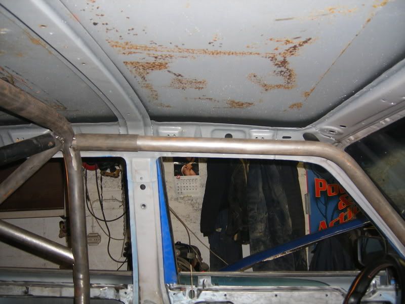

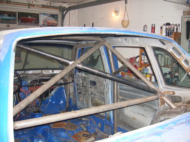

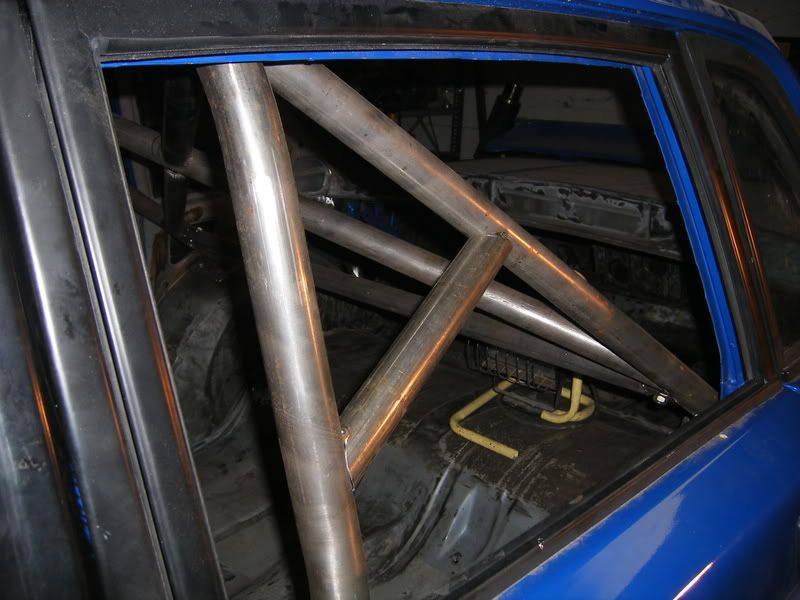

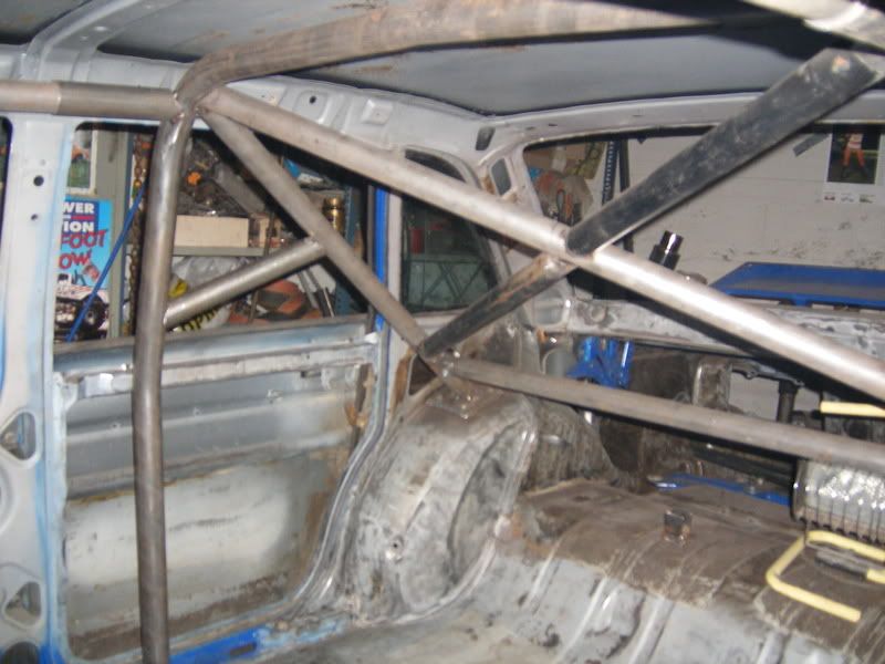

De "hurtigkoblingene" til buret mot hovedbøylen, blir det riktig etter boka å sveise koblingene mot bøylen? Sånn som jeg tyder bildene (i boka) så er røret sveisa på bøylen og delt og skjøten lenger ut?
Det er sveist på biter på 8cm utfra hoved bøylen som de skjøtehylsene går utenpå. Ellers hadde det vært umulig å demontert buret.
