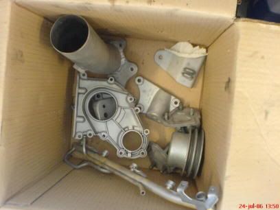

Nye deler ifra SPM.
Marinveiva til nytype B230.

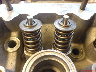

Ventilfjærer ifra Cat cams, levert av Mobeck.
Ferdig monterte.
