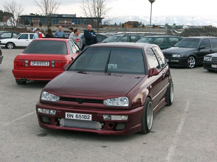

Tusen takk får tilbakemeldinger å bilder:)
var bra treffet på hamar i går:)
marvil: skal bli med å se på ditt en dag:)
fikk bestillt meg nye dekk i dag, 205\40-16
får dem på bil på onsdag, det blir bra. slippe å kjøre på "sliks" hehe

']Fin bil du har der.. fikk med meg en ting i går på hamar' date=' at intercooleren ikke hadde noe rør ut.. du får få på det da ;P heh. Lykke til med prosjekta dine :)[/quote']
takker, inntercoolerrør å slanger skal på om onsdan, fikk dem ikke i posten før fredag.
så neste gang du ser den sitter det blå silikon slanger der:)

har 215 dekk nå å det skraper så masse, derfor kjøper je 205, tror det blir en fin strekk på dem ja:) hehe
Veldig fornøyd med TDK motorn, motoren min har kunn gått 18.000 siden det ble satt inn fabrikkny motor i den.
er justert opp litt mengde å trykk så går rimelig bra:)
å itte minst billig:)
skal ut å ha av framfangeren min nå, til vi skal begynne å bygge alurør å koble inntercooleren etter jobb i morgen:)
pluss at det blir nye dekk i morgen:)

Blir bra dette her da. Rayander kjørte vell 205 på 9x16 felg, så det går fint, men blir bra strekk, og er den del verksted som kvir seg til å legge på slikt.
