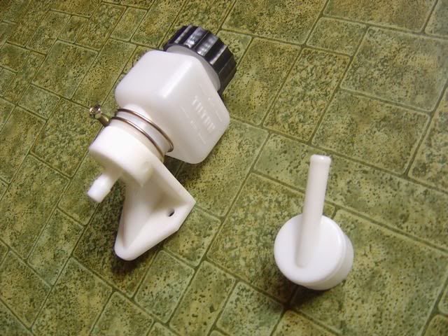

Har fått en Tilton bremsevæskebeholder fra Pegasus Auto Racing Supplies i dag.
Denne skal kobles inn på styresnekka når jeg nå fjerner servoen.
Dette skal ifølge flere kilder gi en styring som er passe lett, og dermed har jeg bedre følelse med hvor jeg kjører.
I tillegg frigjør det jo noen ponnier ekstra, som ikke er noen bakdel det heller :)

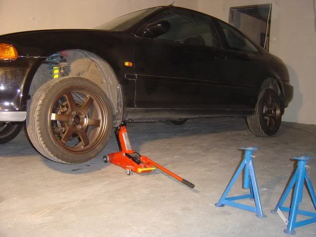

I dag fikk vi endelig drassa bilen min hjem i egen garasje :)
En stor takk til Snoopy som har hjulpet meg så langt, og som har ordnet plass å stå denne tiden.
Også en meget stor takk til hans onkel, som eier stedet der den har stått! Kan ikke få takket nok.
Og sist, men ikke minst, takk til min far som stiller opp nå og da og hjelper til med slike ting jeg ikke kan gjøre selv.
Fikk tatt bilen på henger, kjørt den hjem, og måtte til med traktor for å få hengeren opp til garasjen, da veien er veldig bratt.
Derifra trillet vi bare bak bilen, og alt var i orden.

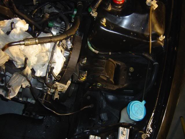

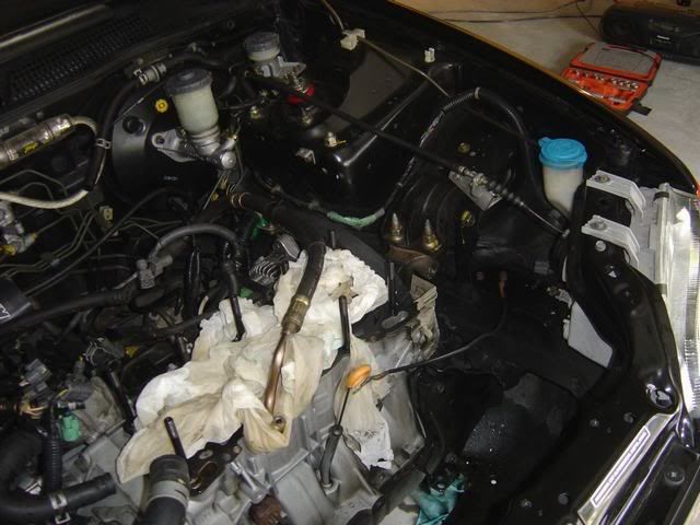

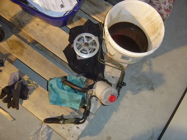

Kunne ikke dy meg, og måtte begynne å skrue litt på den når den var her. Dermed er servosystemet borte, og noen ledninger flyttet.
Ble litt ryddigere under der, men har planer om å få gjort det enda litt penere før jeg gir meg.

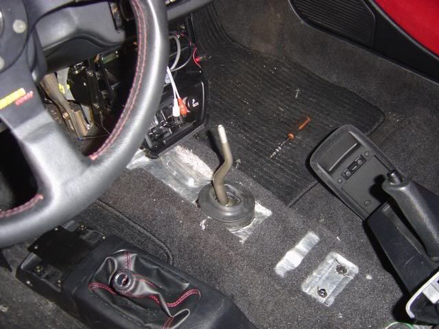

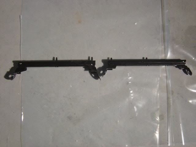

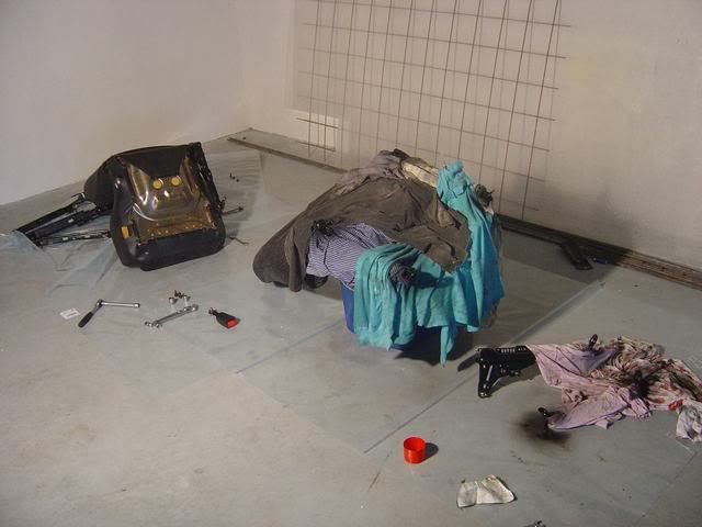

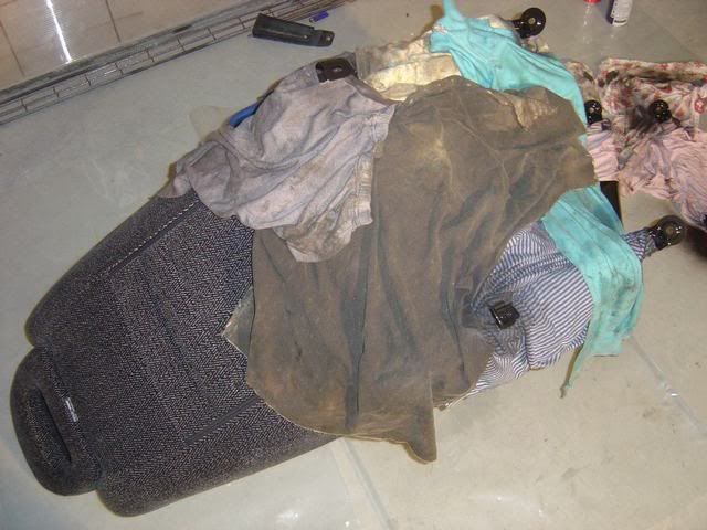

Jeg kan nå bekrefte at det er forskjell på seteunderstellene på hatchback/coupe og sedan.
Til venstre: Sedan Til høyre: Hatchback
Slik ser det ut når jeg skur på setene...
Var noen rustflekker (helt normalt) på skinnene, så jeg klarte ikke å motstå noen lag med lakk.

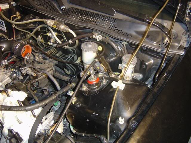

Slik ble det altså uten servo, og med stikkene på dempertårnet flyttet på baksiden.

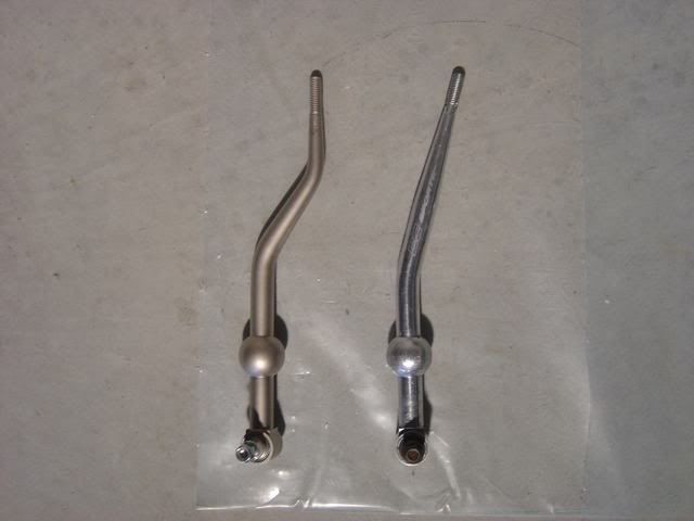

Den nye Skunk2 girstangen, mot den gamle fra DC Sports.
Så fin ut på plassen sin den :)
