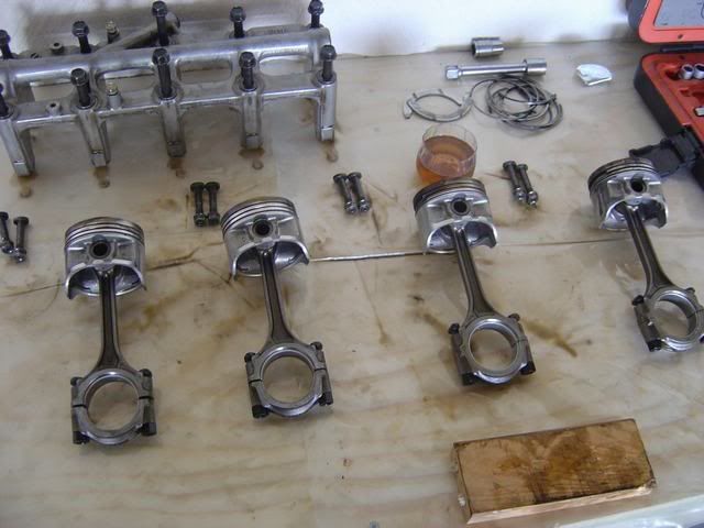

Det er faktisk ikke ringene, men godset i stempelet som ligger løst der...
Greit at en av ringene var knukket og sporløst forsvunnet, men verre at deler av 2 av stemplene har falt av.
varmkjørt motorn eller? skjønner sørn ikke at det der kan skje utn videre... var sylindrene veldi romme når du monterte stemplene?
menmen borring og nye smidde stempler må vel bli knall ;) blir det no heftie deler i toppen og så du kan fyre litt høyere turtall?
Temperaturmåleren har ihvertfall aldri vist over drifts temperatur. Men er nok noe slikt som har skjedd.
Akkurat hvilket turtall den blir dratt til avhenger mest av tuning og effektområde.
Skal prøve å få dradd effektregisteret litt nedover, slik at jeg slipper å dra den så himla høyt.
Mellom 7500 og 8000 rpm et sted blir den trolig.

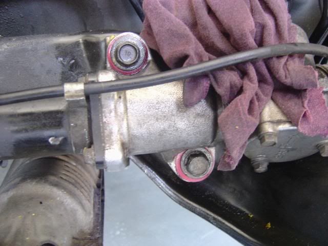

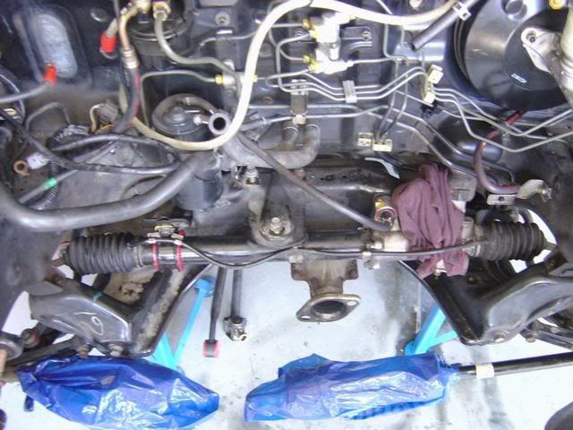

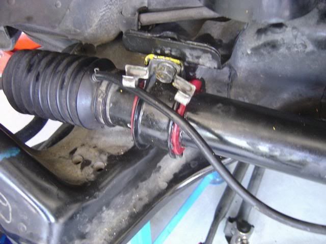

Så startet jeg på jobben med å bytte ut de aller siste foringene i ES master kittet jeg har hatt liggende så lenge.
Dette galdt da foringene på styresnekka. Har lurt litt på hvor de skulle. Tok endel bilder i tillfelle andre har lurt på det samme.
Den store runde saken var et sant ####### å skifte. Større diameter på den, gjør at en virkelig må ta i!

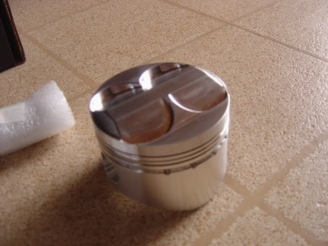

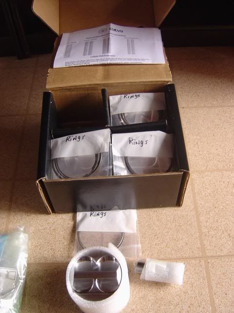

Fikk pakken min fra Endyn i dag Kom nettop hjem fra ferien i Portugal, og der var den.
Roller Wave smidde stempler, med ringer og kryssbolter

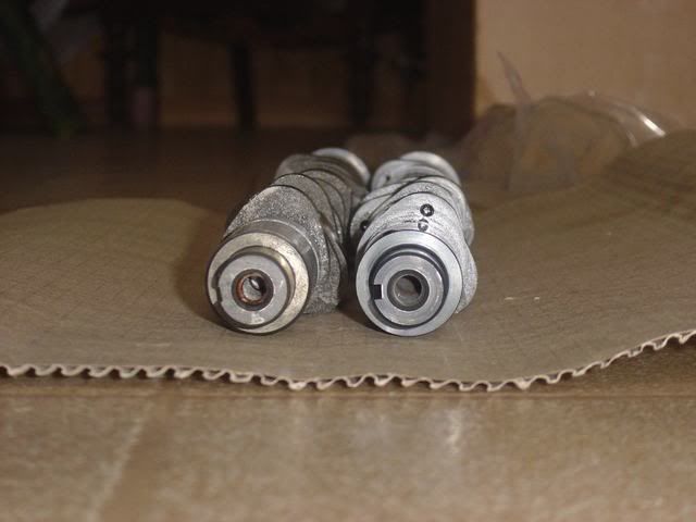

Crower stage 3 kam (venstre) mot den originale. Vanskelig å se, men den er litt mer aggressiv

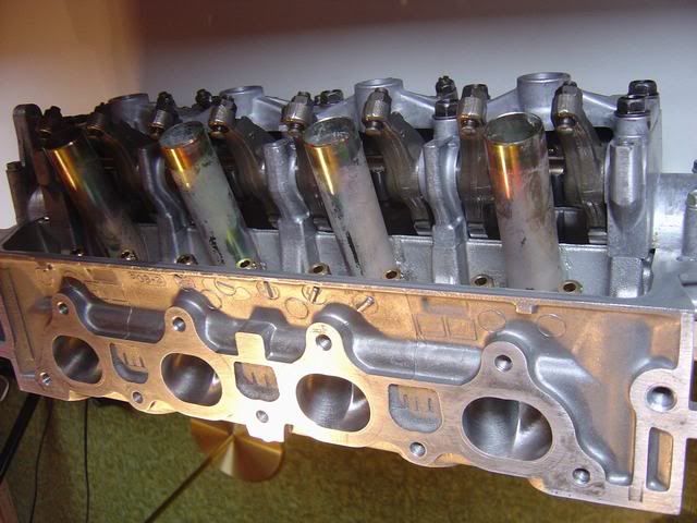

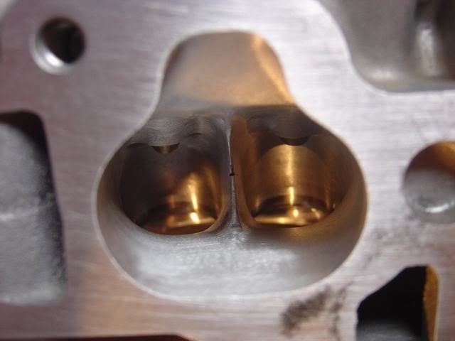

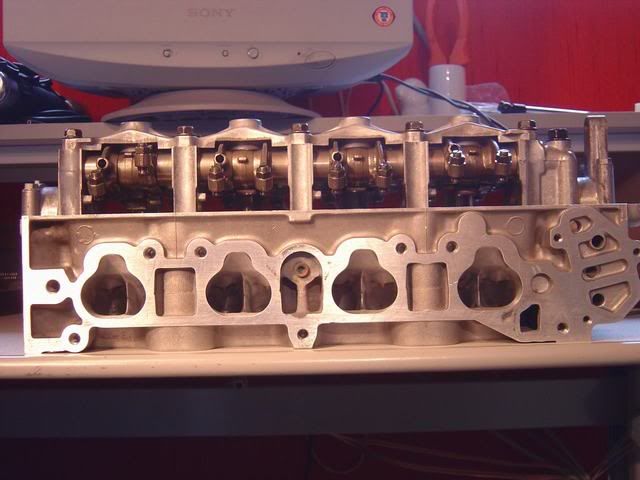

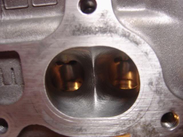

Topp = Crower 3
Fikk så endelig pakket ut toppen, og knipset noen bilder i samme slengen.
Skal ta noen bilder som sammenligner mot en original topp ved anledning.
Gleder meg til å få i sammen dette nå!
