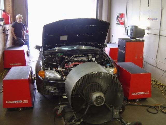

Da var det unnagjort :D Alt gikk som på skinner, og jeg må si meg temmlig fornøyd med resultatet!

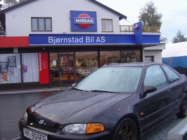

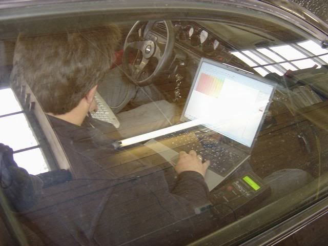

Først av alt må jeg takke Bjørnstad Bil. De er meget profesjonelle, og vet GODT hva de driver med!
Jeg må si meg strålende fornøyd med dagen. Det endte opp med 152 PS DIN og 152,12 NM.
Altså ca. 152 hester på hjula, målt på Dynapacken. Det er omtrent der jeg håpte den skulle ligge, så er ikke mer å si om det.
Grafen sier vel sitt :)

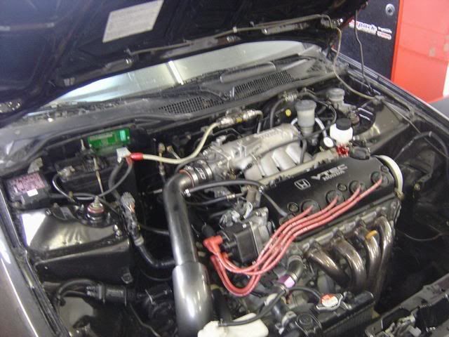

Føles forøvrig deilig å vite at det jeg har skrudd isammen fungerer skikkelig, for det ser det ut til å gjøre.
Mistenker at det ligger endel hester å hente i et bedre grenrør, men det får bli et senere prosjekt.
Jeg er strålende fornøyd med motoren nå, og synes den er en drøm å kjøre.
Tomgangen klarte de faktisk å stabilisere på 7-800 rpm (ifølge turteller ihvertfall), og det er ganske imponerende med en Stage 3 kam etter det jeg har lest.

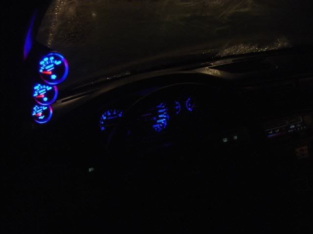

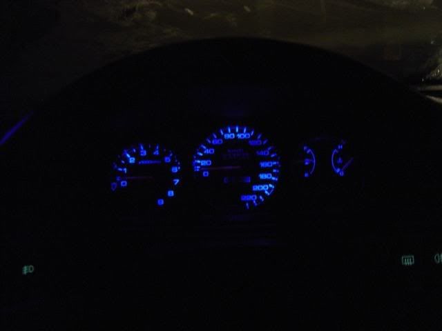

Ble også veldig glad da jeg så at de blå diodene mine var kommet! Slik ble det:

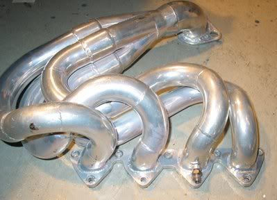

Har også handlet meg et nytt grenrør, som står litt bedre i stil med resten av oppsettet.
Bør være her i løpet av Desember/Januar... Venter med å legge ut bilder til det ankommer.
Kan røpe at det er laget av Bisimoto, som trolig allikevel ikke avslører noe særlig for de aller fleste.

Nye bærearmer er nå bestilte, og så kan jeg jo legge ut et bilde av grenrøret som nå endelig er i bevegelse over dammen.
Valgte sjøfrakt for å holde fraktkostnaden nede, så det tar litt tid før jeg har det her.
Grenrøret er forøvrig brukt, men det bør ikke ha mye å si.
