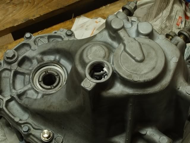

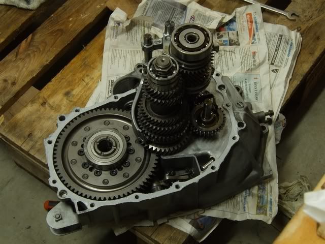

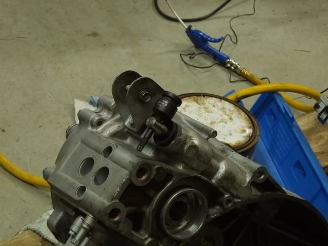

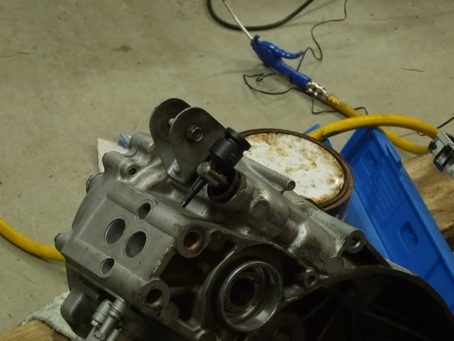

Etter en liten økt i dag var girkassen ferdig! :)

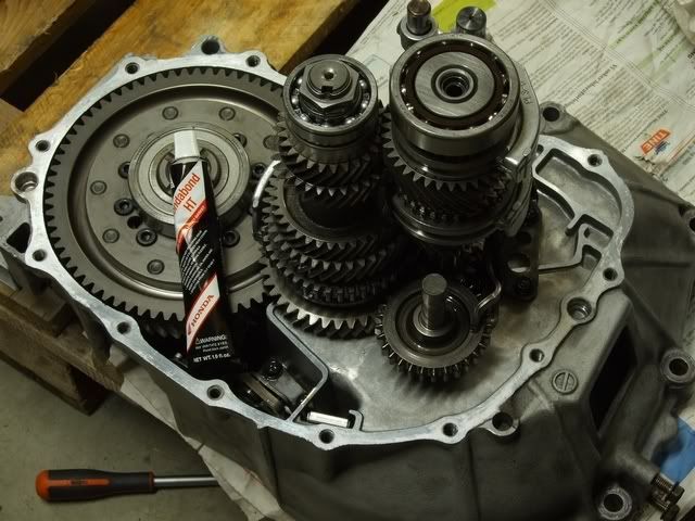

Prøvemonterte først uten tetningsstoff mellom husene. Konstaterte at alle girene fungerte, og tok fram min Hondabond :)
Satser på dette var passelig mengde:

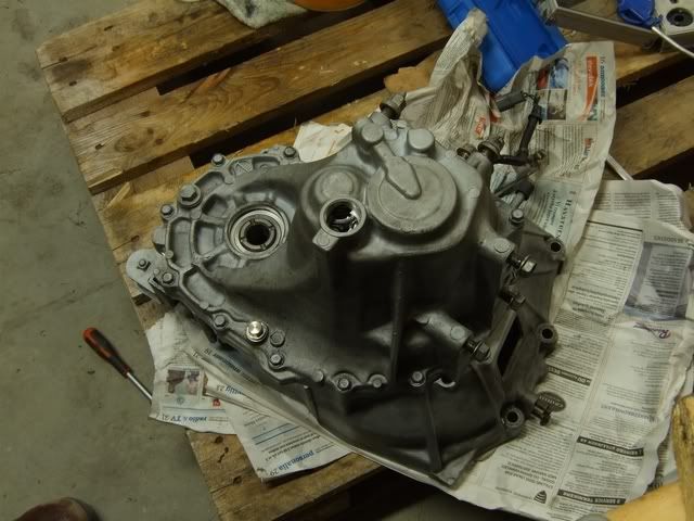

Lokket på, ringen kniper rundt lageret på toppen av mellomakslingen:
Ferdig!

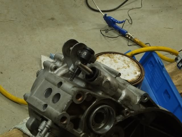

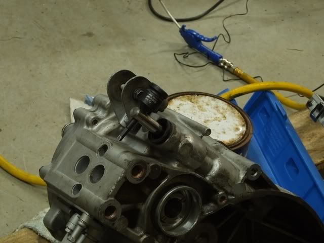

En liten test av girene:
1. gir:
2. gir:
3. gir:
4. gir:
5. gir:
Revers:

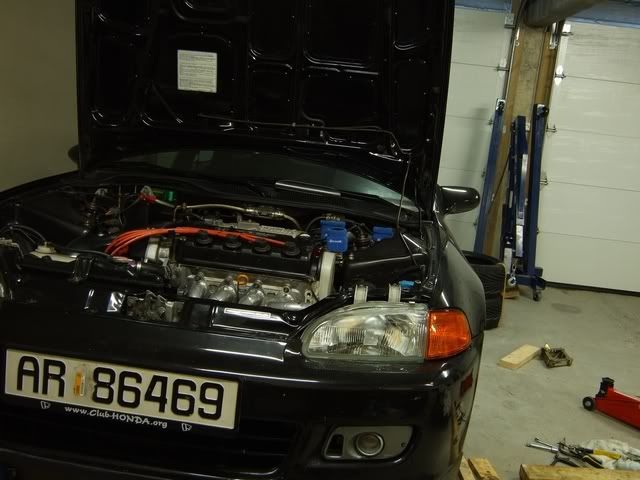

Endelig har jeg fått det meste på plass :)
Måtte ta noen bilder av de fine sokkene mine :p
Her var girkassa på plass:

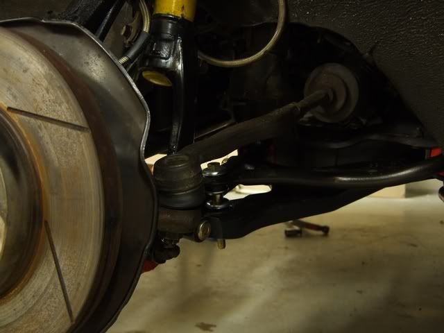

Understellet er ferdig montert. Eneste som henger igjen nå er toe-ut på begge sider.
Håper dette skal la seg justere bort...

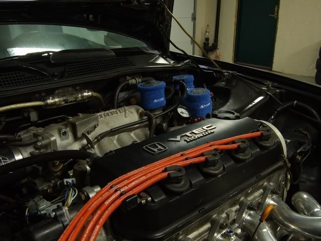

Ellers så tok jeg å justerte ventilene i går. Satte de litt tightere enn Crower anbefaler, da folk har prøvd dette med god erfaring på D-series.
Innsug: 0.004" Eksos: 0.006"

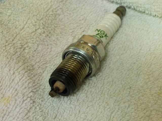

Tok ut tennpluggene mine og så på de. Ser ihvertfall fint ut i mine øyne:

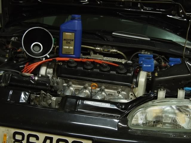

Så fylte jeg billigolje på girkassa. Denne skal erstattes med MTF når jeg har fått kjørt litt:
Etter dette tok jeg å startet bilen. Her kan dere se en liten snutt:
http://s16.photobucket.com/albums/b25/s_18/?action=view&current=Bilde003.flv
Kan ihvertfall si det slik at det var BRÅKETE uten kontakt mellom grenrør og resten av eksosen.
Tok den bare opp til 2000 rpm, og da bråkte den nok...
Etter oppvarmingen tok jeg oljeskift, og startet opp igjen for å sirkulere den litt.
Etter dette ble det ikke gjort noe mer. Nå venter jeg på katalysatoren som blir sendt fra New Jersey med jetcarrier i morgen. :)

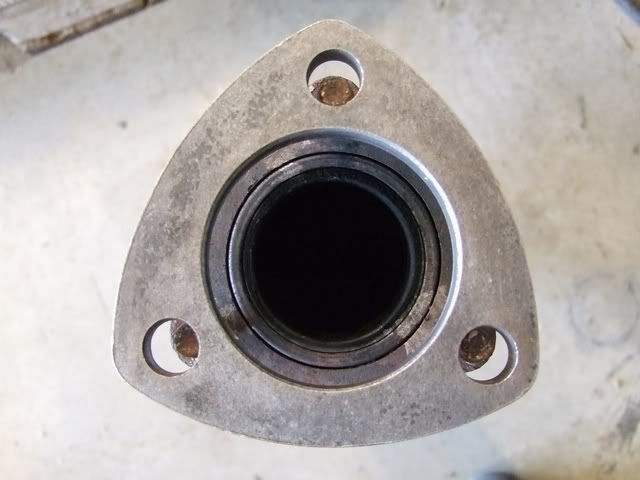

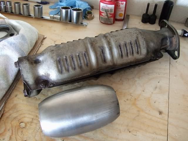

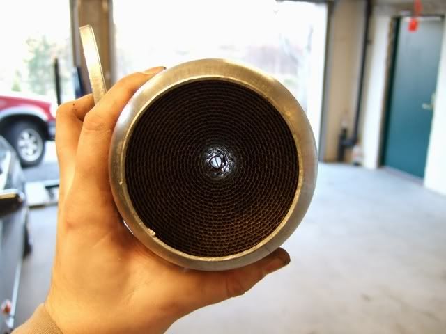

Endelig var katalysatoren her! Har ventet skitlenge nå, så det var jammen på tide.
Her ser en hvor mye kortere den er enn den originale.
Kan godt forstå om en frigjør endel hester ved å bytte ut den originale katalysatoren...
Har avtalt å sveise på Fredag, så da håper jeg bilen blir kjørbar til helgen!

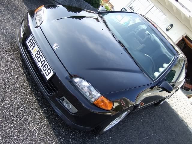

Endelig fikk jeg kjørt bilen ut av garasjen :) Falt for fristelsen, og bare måtte ta bilen en liten tur ned på veien.
Den bråker noe voldsomt, så jeg begrenset turtallet til 3-4000 omdreininger, og lite gass.
Kjørte igjennom alle girene, og merket allerede nå at girkassen er mye tettere enn før. :D
På veien nedenfor huset, der en gjerne ikke holder mer enn 20-30 km/h, kunne jeg bruke 4. giret.
Så det ser jammen ut til at jeg har greid det, og at det fungerer :) Eneste speedometeret som ikke gav signal ifra seg.
Etter dette gav jeg henne et velfortjent bad :) Har stått inne og støvet ned så lenge nå, at det var godt å få den litt blank igjen.
Så foreløpig ser alt bra ut!
