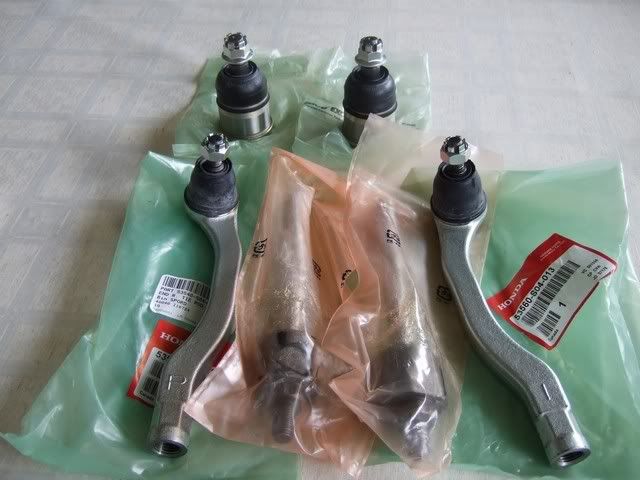

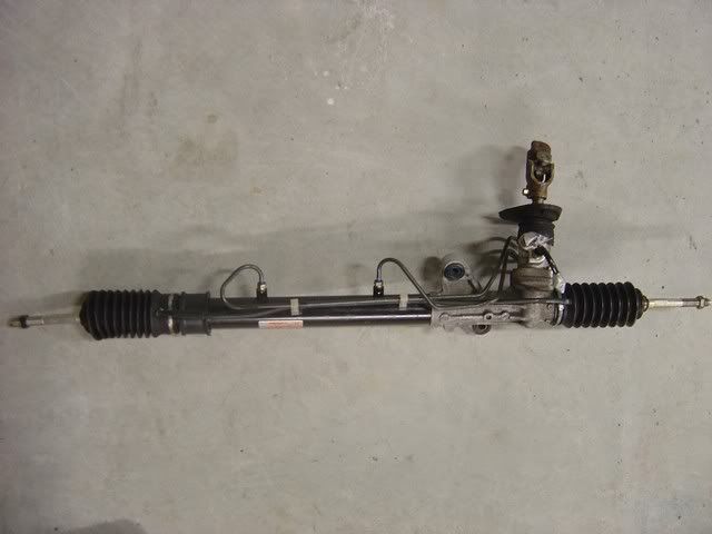

Da var siste forsendelse med deler i hus. Denne gangen er det OEM deler til jeg skal bytte ut tannstanga.
Tok like godt å handlet nye bærekuler, indre og ytre styreledd. Så nå håper jeg styringen blir så tight og fin som mulig.

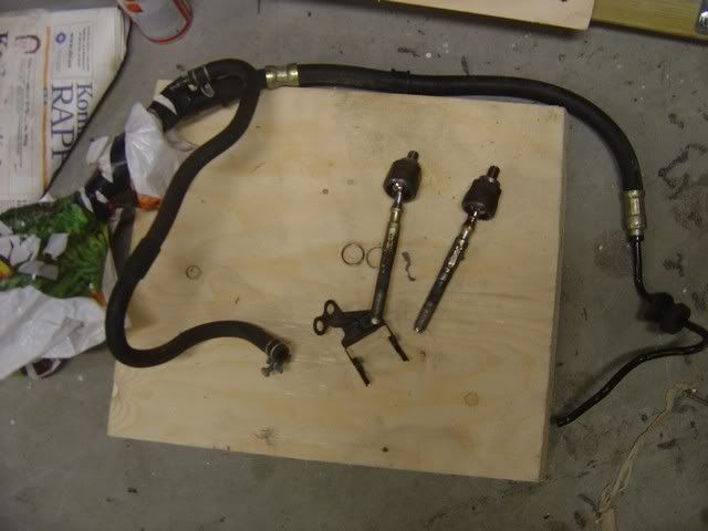

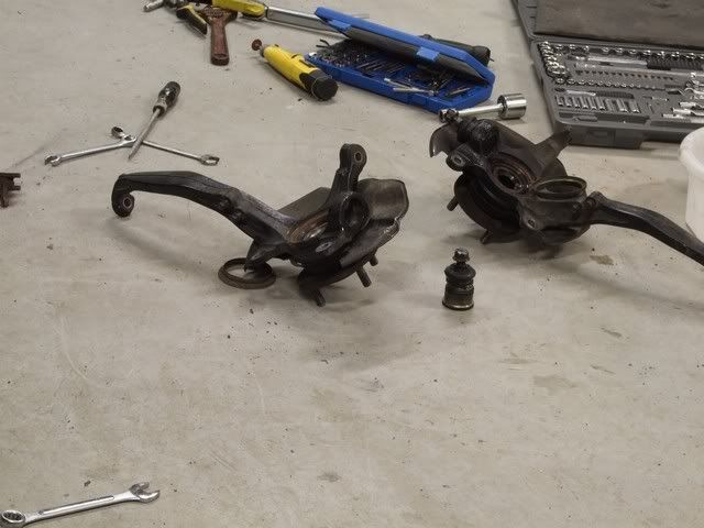

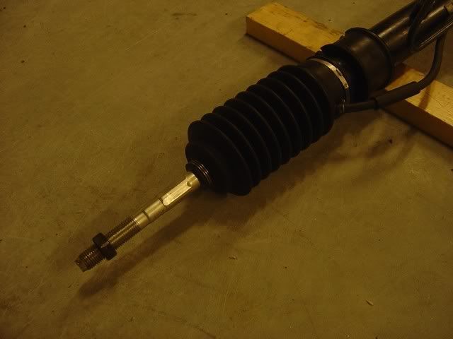

I dag har jeg endelig begynt arbeidet med å skifte tannstang i bilen.
Jeg har byttet indre styreledd, slik at neste skritt faktisk er å bytte ut det som står i bilen.

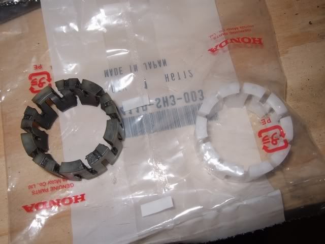

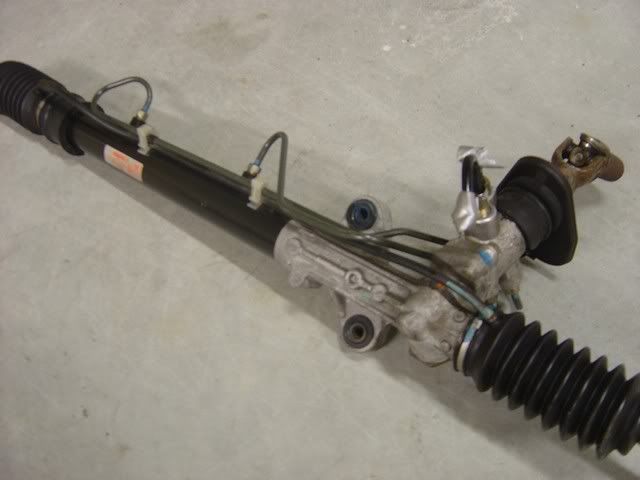

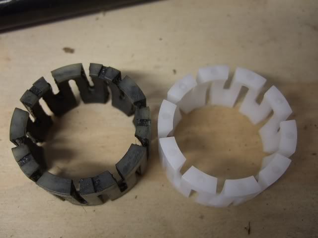

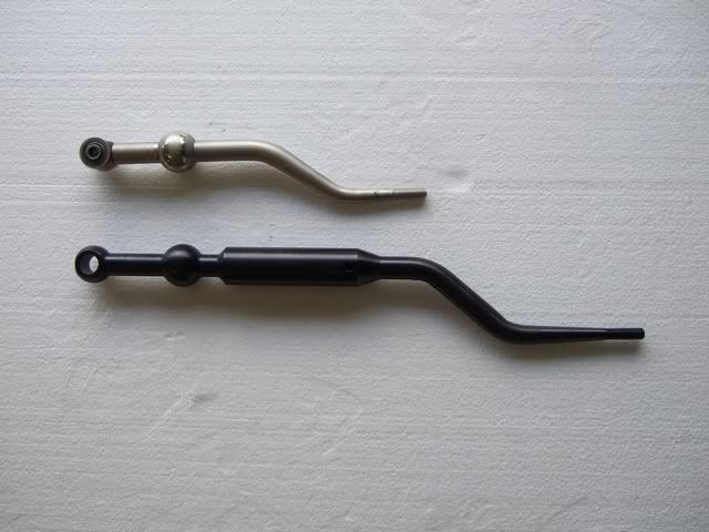

Delene som ble "til overs":

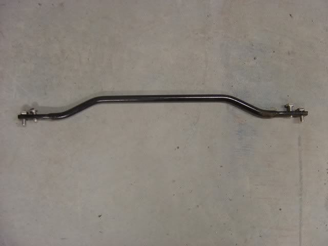

Og til slutt det fine avstiverstaget som sitter på Civic VTi og alle Integra modellene:

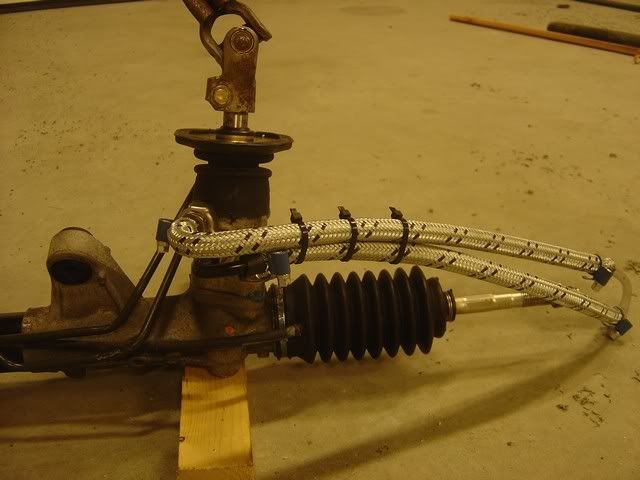

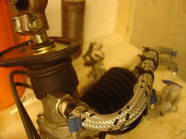

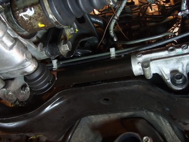

Men jeg har fått laget til slangene for den nye anti-servo loopen, og tatt noen bedre bilder av styreleddene (brukte stativ denne gangen).

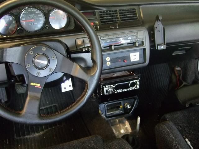

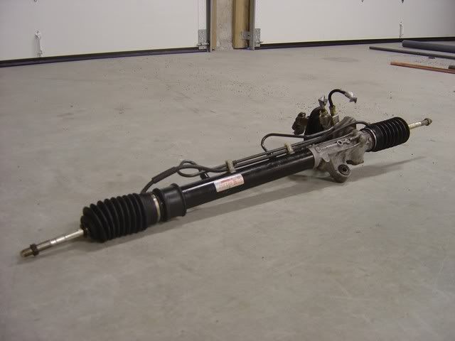

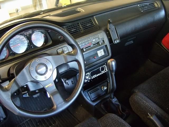

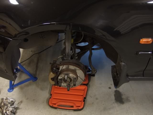

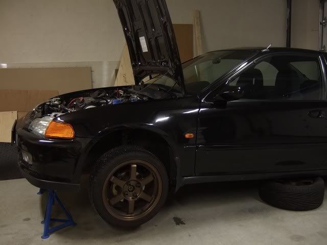

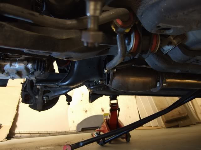

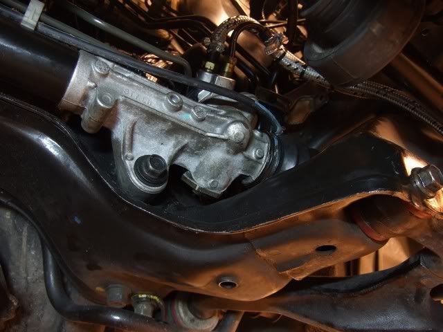

Endelig har jeg fått begynt på prosjekt ITR tannstang :)
Kjent positur for denne bilen...

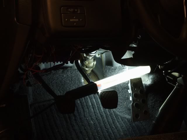

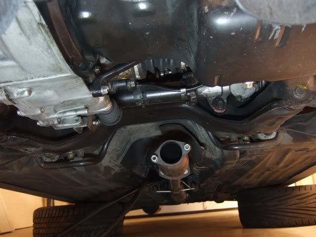

Begynt å skru av diverse:
Og så var den ute!

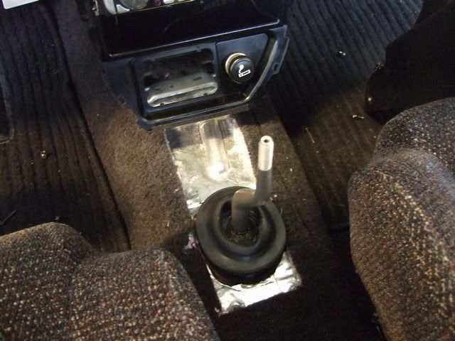

Det går altså fint an å ta ut tannstanga uten å demontere hele bilen.
En må løse stagene til girstanga, ta ned eksosen, og av med et deksel inne i kupeen.
Brukte ca. 3 timer på dette, og da har jeg vel igrunn tatt det i et bedagelig tempo.

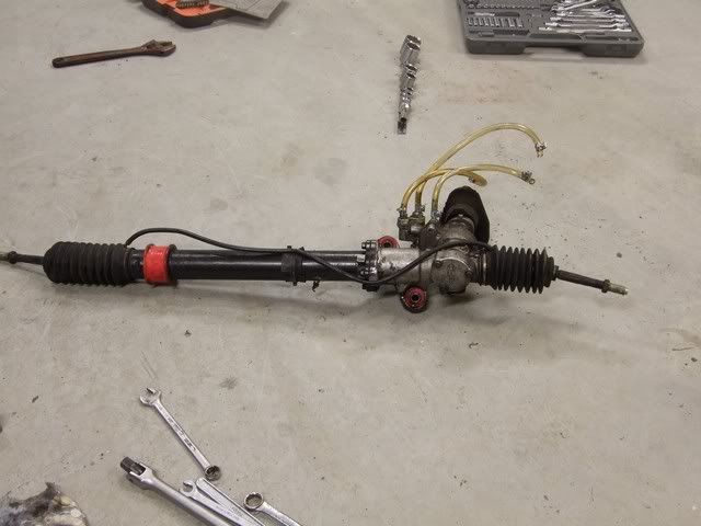

Nå skal jeg bruke litt tid på å få til luftesystemet mitt for tannstanga, og skifte bærekulene,
så er jeg vel stort sett klart til å montere isammen og dra til Rudskogen. :)

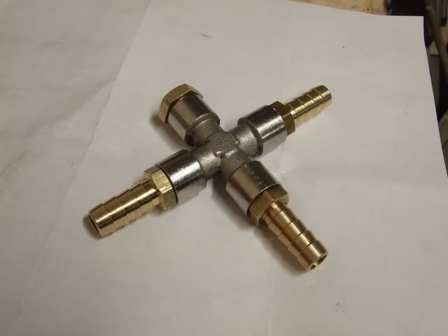

Enda en økt... Puh, i dag er jeg litt sliten. Men nå er det begynt å nærme seg klart for Rudskogen.
Begynte med å dra på Tess i Ulsteinvik. Der fikk jeg byttet inn de gamle fittingene med nye, altså ingen merkostnad her :)
Litt knoting med å skru på plass og lage til slangene, og så var det gjort:

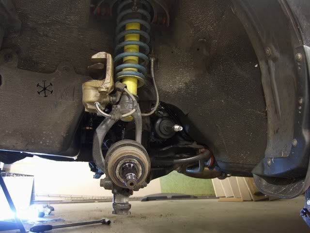

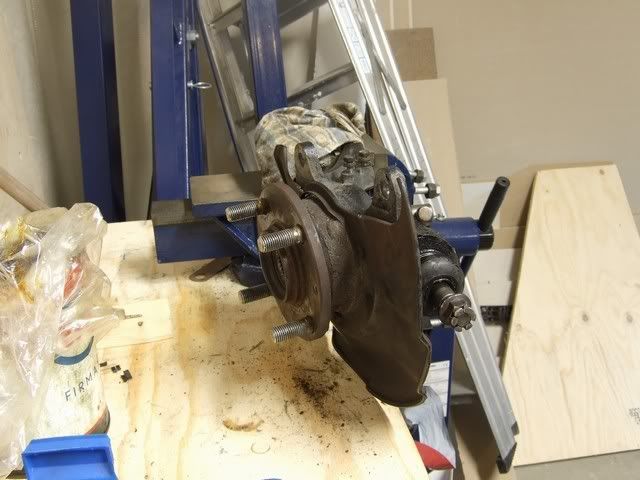

Så var det å få av spindlene, slik at jeg kan skifte bærekuler.
Skrustikke + hammer + mange slag:
= Bærekule er ute
Nå har jeg bare igjen å banke ut den på andre siden, så er det å få inn de nye.
Har lagt de i fryseren, så håper det skal gå greit å slå de inn på samme måte.
