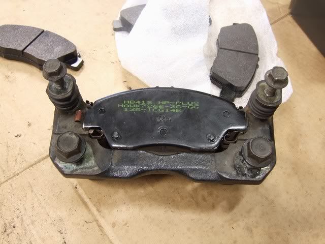

Finne ut at bremseklossene foran ikke passer... For lange og breie.
Må vel frem med vinkelsliperen her.

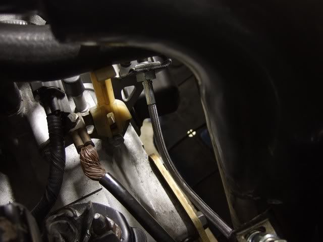

Montere den nye clutch slangen min.
