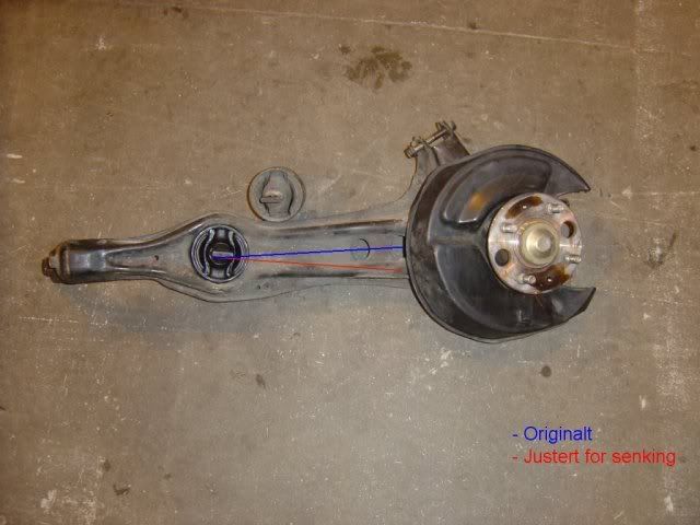

Tenkte jeg skulle vise hvordan vi plasserte foringen for å kompensere for at bilen er senket.
Dette ble gjort for å forhindre at foringen blir vridd når bilen står still på bakken,
slik den blir når bilen blir senket fra original tilstand.
Dette er med andre ord et tiltak for å redusere slitasjen på disse foringene.
Blå strek: tilnærmet original plassering
Rød strek: slik vi justrete de

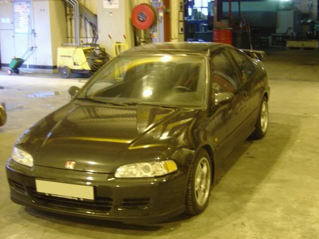

I dag har jeg vært på Tollpost og hentet dekkene :)
Etter det dro jeg på Dekkbaron1 i Ålesund, og fikk lagt de på :thumbsup:
Hva synes folket? (Beklager, men beste kamera jeg har tilgjengelig nå er K700en til dama...)

det der ble pent du!
godt å se flere uten særlig styling ! :)
men du, klarer du å ta bilde med lysene på ? og bare park?
skal ha meg de samme lyktene som du har skjønner du, mulig i sort, kunne gjerne tenke meg hvordan det ser ut med lysa/park på :)
-- 93 200sx S13 - Solgt
Jeg har mekket en jalla-løsning på parklysene... Er bare en diode på hver side som lyser.
De skal jo bort nå uansett, så det gjør ingenting for min del.
I dagslys så ser en bare en blå prikk på hver side (selv om det er hvite dioder).
I mørket så lyser hele lykta opp i en slags lilla farge... Burde jo ikke være slik.
Skal ha på oem lys til helgen, så da er jeg uansett kvitt problemet, og har mye penere lykter.
