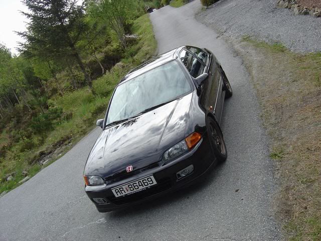

Blitt en liten bildehore jeg ser det ut til... Måtte bare ta noen da solen tittet frem :)
Ser hvor skeiv veien egentlig er... Så avstanden til hjulbuene er nok litt "feil" (høyere på ene siden, lavere på den andre).

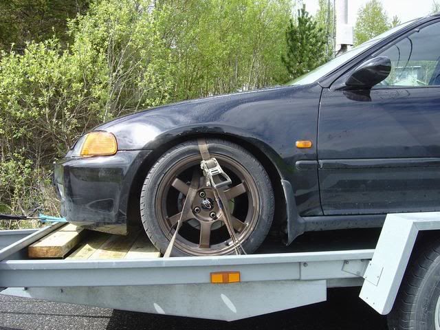

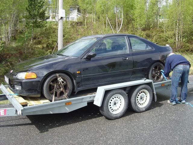

Har nok prøvd det meste som jeg kunne tenke meg var galt...
Har ikke tid til å dille mer med det... Kommer ikke frem til noe uansett.

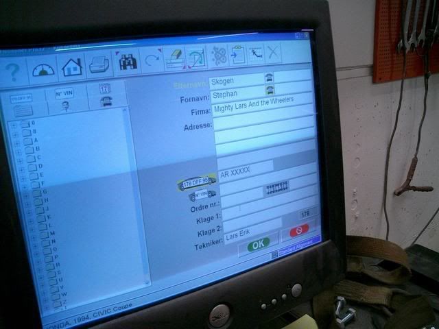

Så derfor er bilen fraktet til det lokale Honda verkstedet. De har jo utstyr til å finne ut av slike ting...

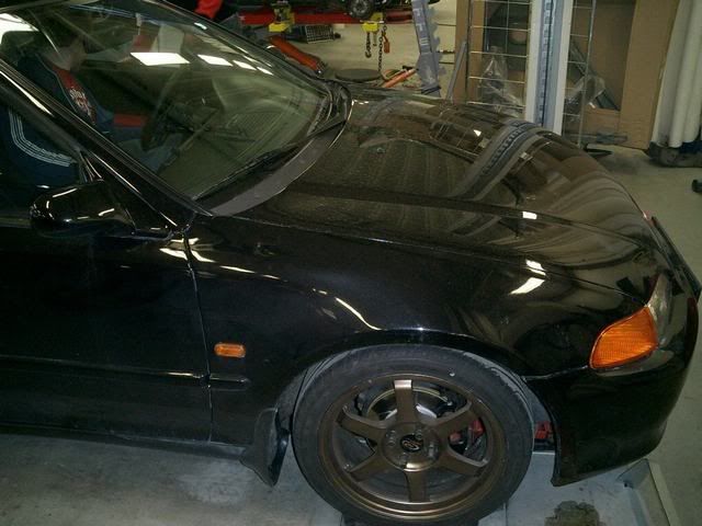

Jaja, da var bilen på beina igjen... Visste seg å være en tullefeil, som antatt!
Da jeg forlenget ledningene til spjeld sensoren har jeg vært litt uheldig med isoleringen...
Verre var det ikke... Ordnet opp i dette, og bilen fyrte opp med en gang!

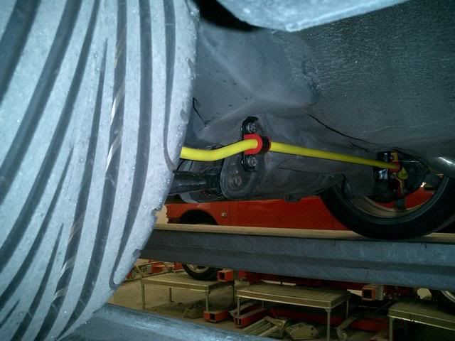

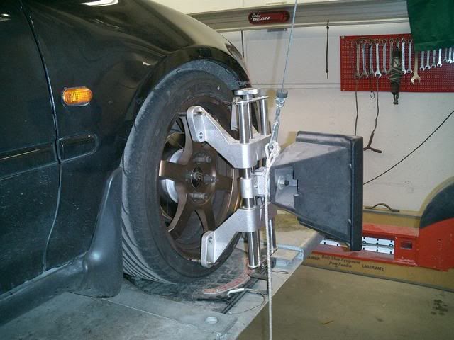

Bilder av 4-hjulskontroll og litt fra "treffet" vårt :) Se gladgutten som skubber Civicen sin :D

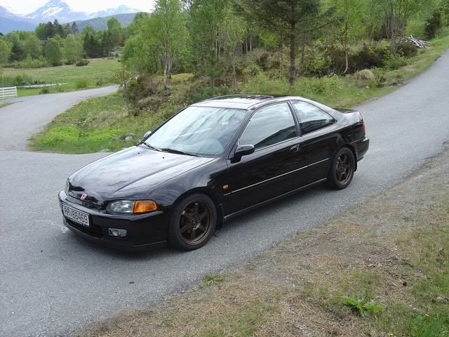

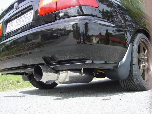

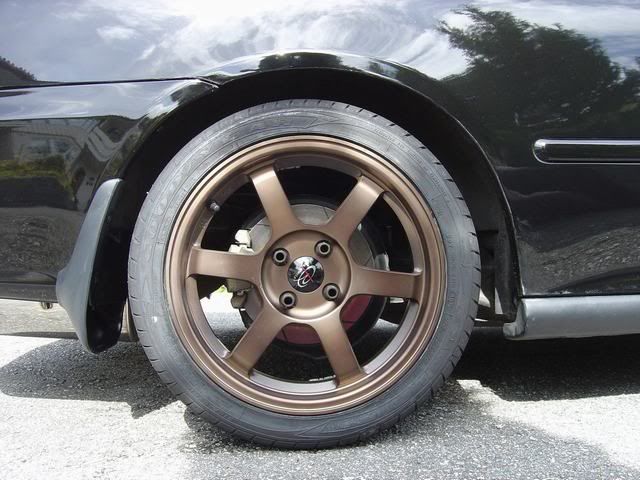

Endelig har jeg fått polert bilen slik den fortjener så inderlig :) Ble tatt endel bilder i dag! (60 stykk totalt).
Veldig fornøyd med hvordan de ble egentlig, selv om bakgrunnen kanskje er litt "kjedlig".
Er bare standard at jeg må trille den ned til flata for å ta noen bilder.
Blir muligens en photoshoot på en lokal strand senere i dag (Flø), men det får vi jo se etterhvert.
Håper dere liker det dere ser :)
