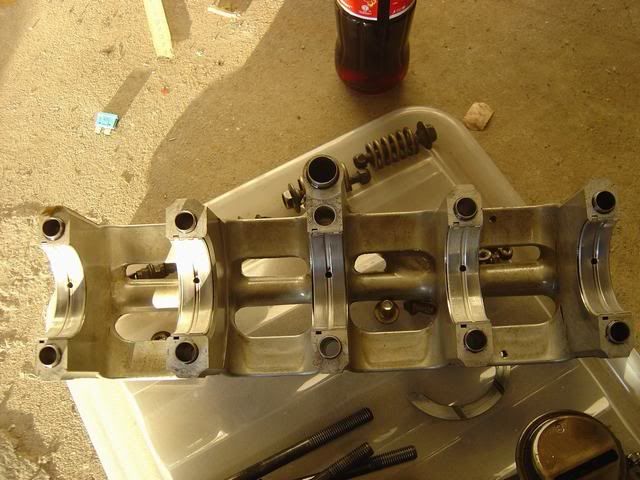

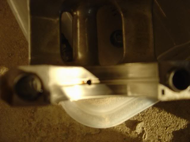

Da har jeg og Snoopy tatt bilen opp på bukker, og skrudd av bunnpanne etc...
Jammen ser det ikke ut til at lagrene var fine allikevel... Så ut som de er slitte helt normalt.
Tok noen bilder av veivlagrene, men rådelagrene så likedan ut.
Det jeg la merke til var at det var veldig mye sot i eksosportene... Et lag på 1mm ca rundt hele.
Kan det være at bilen går så rikt nå før tuning, at det klaker seg såpass opp at det begynner å lage lyd?

I dag har vi gjort litt diverse her...
Først målte vi klaringene til rådelagrene:
Sylinder 1
Nedre: ,038mm
Øvre: ,030-,035mm
Sylinder 2
Nedre: ,038mm
Øvre: ,030-,035mm
Sylinder 3
Nedre: ,038mm
Øvre: ,030mm
Sylinder 4
Nedre: ,038mm
Øvre: ,038mm
Resultatet var altså meget bra, med litt romslige lager, slik vi vil ha det.
Deretter tok vi så en kompressjonstest (på kald motor)... Denne viste 230, 195, 220, 160
Det viser seg at noe gjør at kompressjonen i sylinder nr.4 er lav. VI miistenker at det er noe galt med en av ventilene.
Selv etter justering av de kakler det, og kompressjonstesten sier jo sitt.
Det er derfor ut til at jeg bestiller meg nytt sett med ventiler, og litt diverse annet som omgir disse.
Må vel dermed også frese ventilsetene, få nye ventilstyringer, osv.
Første skritt blir å ta av toppen og se, deretter tar vi resten.
Tuningen blir da såklart utsatt til dette problemet er tatt hånd om.
Litt bilder av undersiden av motoren, rådelagrene, og måling av klaringer.
