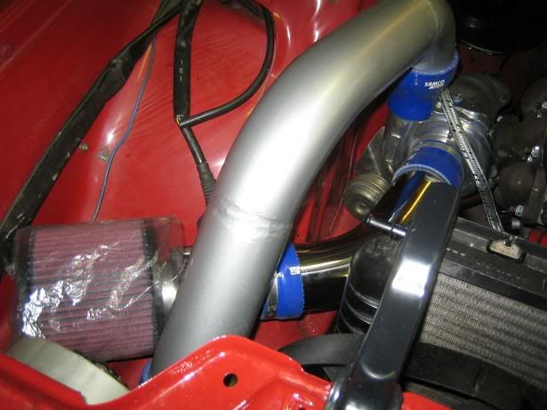

toyofan Skrevet Februar 9, 2006 Rapporter Share Skrevet Februar 9, 2006 jeg har gjort det sånn, det ble det noe helt jævelig "turbo-suge-luft" lyd av! deilig!!! Siter -1983 Volvo 240, 2,3l 8V Turbo:http://www.bilforumet.net/showthread.php?t=61998 X-1996 Opel Corsa B 1,2l 8V X-1986 Daihatsu Charade G11 1,0l 6V Turbo (Hugd) Lenke til kommentar Del på andre sider More sharing options...

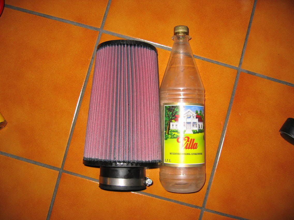

B230ft Skrevet Februar 10, 2006 Rapporter Share Skrevet Februar 10, 2006 satt å bladde gjennom bildene på photobucketen min..kom ove dette her.. ekte K&N 775kr +evt. frakt fra lysaker bil i drammen(god unnskyldning til å innvestere i bilstein og ipd stag;) Siter Lenke til kommentar Del på andre sider More sharing options...

Kenti Skrevet Februar 15, 2006 Rapporter Share Skrevet Februar 15, 2006 satt å bladde gjennom bildene på photobucketen min..kom ove dette her.. ekte K&N 775kr +evt. frakt fra lysaker bil i drammen(god unnskyldning til å innvestere i bilstein og ipd stag;) Hvor kjøpte du filtret ditt?? Siter Volvo 740 TIC 88 Mod (solgt) Volvo 740/940 16V Tic (solgt) BMW 318 is Coupe (Solgt) VW Passat 1,9 TDI Highline (Til salgs) Volvo V90 T-4R (Ny bilen) Lenke til kommentar Del på andre sider More sharing options...
Kenti Skrevet Februar 15, 2006 Rapporter Share Skrevet Februar 15, 2006 jeg har gjort det sånn, det ble det noe helt jævelig "turbo-suge-luft" lyd av! deilig!!! Hei. Hvor kjøpte du røret du har i fra innsuget på turbon å til luft filtret ditt? flere bilder av motoromet ditt??? Siter Volvo 740 TIC 88 Mod (solgt) Volvo 740/940 16V Tic (solgt) BMW 318 is Coupe (Solgt) VW Passat 1,9 TDI Highline (Til salgs) Volvo V90 T-4R (Ny bilen) Lenke til kommentar Del på andre sider More sharing options...
