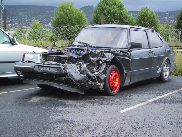

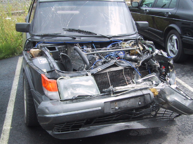

saab_alex Skrevet Mai 20, 2003 Rapporter Share Skrevet Mai 20, 2003 Originally posted by Åge Takk for info. men hvor mye kan jeg lade på standard motor? på min turbo holder til ca 1,3 bar i ladetrykk, men da er det mye som går i motoren før turboen tar kvelden. brodern har hatt en 900 turbo, og en 900 AERO den siste var en orginalt "trimmet" fra fabrikken.. den endte desverre sine dager i ræva på en annen bil i en tunell :( Siter MITT PROSJEKT: http://forum.saabturboclub.com/viewtopic.php?t=70438&highlight= SAAB 900 TURBO: Lenke til kommentar Del på andre sider More sharing options...
TurboXs Skrevet Mai 21, 2003 Rapporter Share Skrevet Mai 21, 2003 faen ta alex. ikke la alle se dette da. savner den bilen. Siter Bmw M3 Turbo Nissan king-cab Lenke til kommentar Del på andre sider More sharing options...
TurboXs Skrevet Mai 21, 2003 Rapporter Share Skrevet Mai 21, 2003 nå skal det sies at den hadde vel ikke 1.4 i trykk fra fabrikk men den var chip i den så jeg kunne lade det. på slutten ble det en netics turbo. da ble det en fin bil å kjøre. åge. sett på ei fjør fra en campingstol på wastegaten for å hjelpe den litt og se Siter Bmw M3 Turbo Nissan king-cab Lenke til kommentar Del på andre sider More sharing options...
