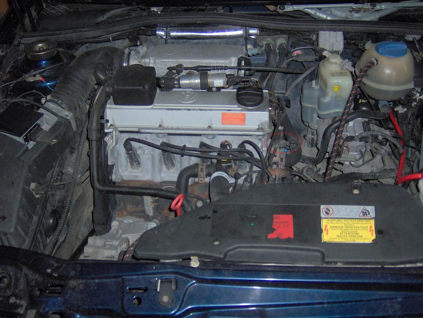

ghostdogg Skrevet Februar 7, 2006 Rapporter Share Skrevet Februar 7, 2006 Er dette temperatur givern til kjølevannet? (rød ring på bilde) Nåla takket for seg idag. Motoren er en 2.0l 8V type 2E som endel av dere også har. Sorry at jeg ik gidda fikse størrelsen på bildet :p takk Siter - '00 Audi A6 2.7tt - '96 Nissan 200SX S14 x '92 Nissan 200SX S13 x '94 VW Corrado "Aquablau" 2.0 8V x '95 Volvo 460 Lenke til kommentar Del på andre sider More sharing options...
eirwave Skrevet Februar 7, 2006 Rapporter Share Skrevet Februar 7, 2006 Siter 2003 VW Passat 1.9TDI STV * 95, Nissan Primera 2.0 (Solgt) * 92, Golf GTI 8V (Solgt) Tråden om golfen min! Lenke til kommentar Del på andre sider More sharing options...
Quattro73 Skrevet Februar 7, 2006 Rapporter Share Skrevet Februar 7, 2006 Den på bilde nr 1 er en oljetrykksgiver. Den på bilde 2 er temperaturgiver ja. Siter Bilforumet.no Administrator Lag en tråd om du lurer på noe, ikke send PM. Lenke til kommentar Del på andre sider More sharing options...
ghostdogg Skrevet Februar 8, 2006 Forfatter Rapporter Share Skrevet Februar 8, 2006 Takker for svar:) Mistenkte den på bilde 2. Det er 4 ledn. på denne. En Rød/gul, en grønn/brun, en brun/hvit og en brun. Skal sjekke om det er givern som er gåen og ikke nåla som er no fusk med. Hva er disse ledningene? Hvilke av disse skal til jord? Slik at jeg ser at nåla funker? rød/gul er vanligvis signaljord og ren brun som får signal. koble disse to sammen, eller brun til jord? Takker:) Siter - '00 Audi A6 2.7tt - '96 Nissan 200SX S14 x '92 Nissan 200SX S13 x '94 VW Corrado "Aquablau" 2.0 8V x '95 Volvo 460 Lenke til kommentar Del på andre sider More sharing options...

Albert Skrevet Februar 10, 2006 Rapporter Share Skrevet Februar 10, 2006 Hvis vanntempføleren er 4-polet, betyr det at to av ledningene går til instrument/tempviser, mens de andre to går til motorstyreenhet. Usikker på hvem som går hvor.. Siter Lenke til kommentar Del på andre sider More sharing options...

ghostdogg Skrevet Februar 12, 2006 Forfatter Rapporter Share Skrevet Februar 12, 2006 Målte idag med måleinstrument. Den gulrøde er jord. Mellom brun-hvit og brun er det 3.6 kilo-ohm. Siter - '00 Audi A6 2.7tt - '96 Nissan 200SX S14 x '92 Nissan 200SX S13 x '94 VW Corrado "Aquablau" 2.0 8V x '95 Volvo 460 Lenke til kommentar Del på andre sider More sharing options...
