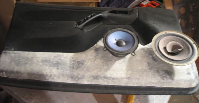

Litt nytt prosjekt, "prosjekt herregud ka ej gjer"
tenkte ej sku støype nye "lomme" med 2 høgtalera på kvar til dørsidene i golfen, skal ha en 13 cm og en 17 cm i kvar dør, en alpine og en rockford i kvar dør faktisk(rett og slett for å sleppe å kjøpe nytt) , åsså blir det en 17 cm rockford i orginalinfestningane bak også etterkvart.

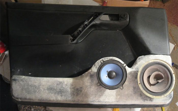

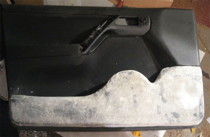

he no begynt no ivertfall, og slik ser det ut etter starten, he berre forma eine enda og trekt med laken og et lag med glassfiber;)
pussa litt etterkvart so det blir slettast mulig:
her ser dokke ca kor det blir da , men dinna PAPPhøgtaleren skal ej ikkje ha , den va berre for å sjå SIZEN...men den blå blir å finne der til slutt:

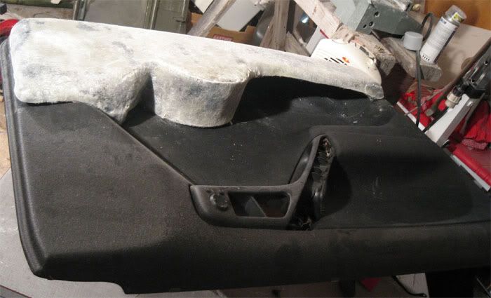

enda et flyfoto:
kjeme meir bilde, ditte e berre etter fyste dag;)

glassfiberforma e halveis laga av seg sjøl da , skar en liten bue i orginal"lomma" rett ved siden av der gamle høgtaler satt. så forma eg bare en "runding" rundt og brukte maskeringstape rundt for å få den runde forma skikkelig, og slik at ikke den skal søkke inn når eg smørre på polyester og glassfiber.
så eg har brukt orginal lomma som basic da , men bare bygget på den.
enklere å få optimal passform, og i tillegg er der feste nederst mot dørkarmen som er kjekke å ha. prøver å la dørsida vere urørt, slik at OM det skal gå til helvete så slipper eg å ødlegge heile dørsida;)
