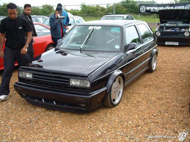

ok, trodde ikke slike adaptere var mulig å få tak i jeg, da blir det på en måte spacere og da vel!? jeg synes nå personlig rs felgene er finere en 928 felgene.. har ikke lyst på serlig større en 16" men vil ha en så bred kant som mulig da.. kanskje noen her har noen forslag..? :)

  ulf erik andersen skrev:
ja de var fete ja! :D regner med man får dem i 16 og? eller blir det problemer med bremsene igjen? :)
Generelt kan en si at felger med kant og brembo bremser er vanskelig å få til å passe.
