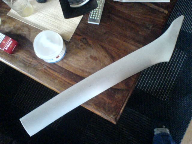

Kjedet meg igår, så tenkte jeg skulle felle inn diskantene i A-stolpen..

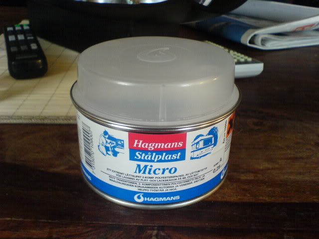

Brukte denne type polyestersparkel..
Stolpen:

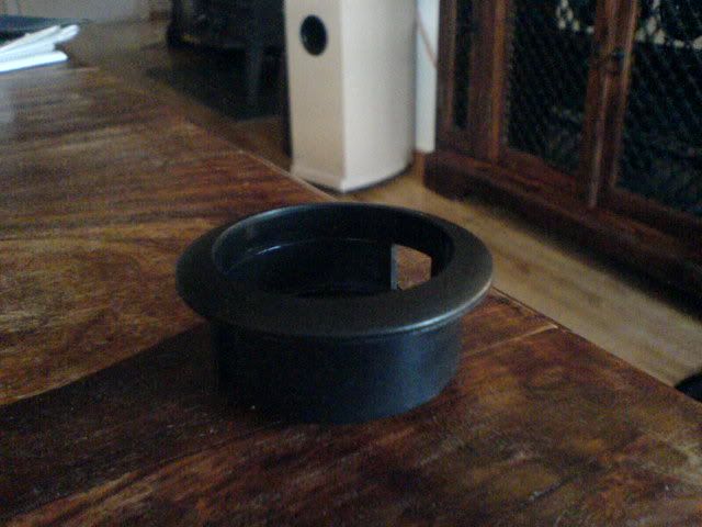

Og koppen som diskanten sitter i:

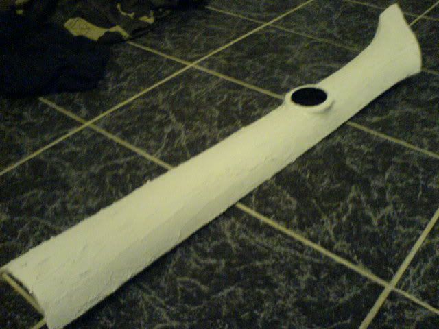

Skjærte deretter ut hull som koppen sitter i.. Tok ikke noe bilde av det hullet, men tok et annet et.. Jeg har tydeligvis aldri fått med meg det at små barn aldri skal leke skarpe kniver, så da var det bare å finne frem Tom & Jerry..

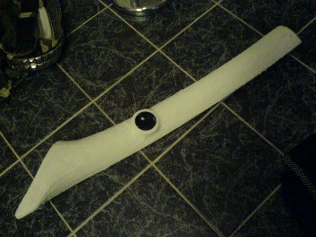

Når huller var stort nok, prøvemonterte jeg koppen for å finne ut hvilken vinkel jeg skulle ha og festet den med litt sparkel på baksiden..

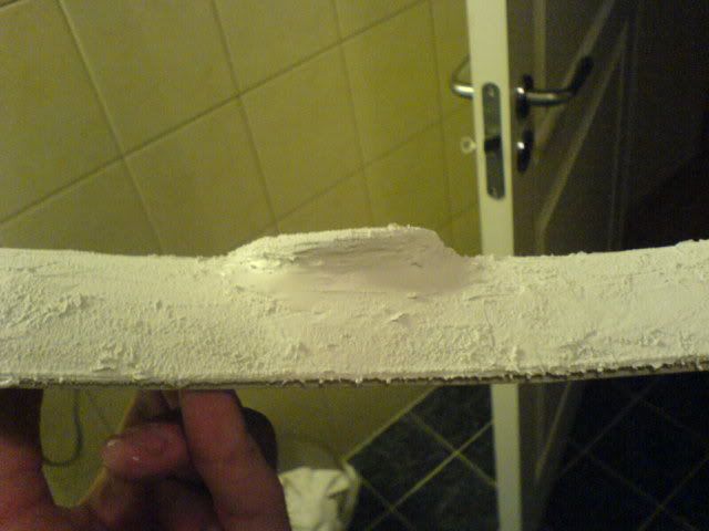

La deretter sparkel rundt koppen og oppover hele stolpen, da denne skal pusses og lakkes.. Tok ingen bilder underveis der, for hadde henda fulle av sparkel, men det ble til slutt seende ut sånn..

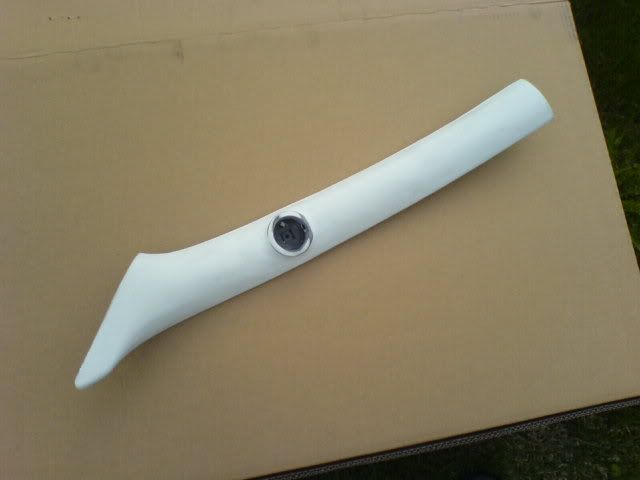

Ferdig pusset:

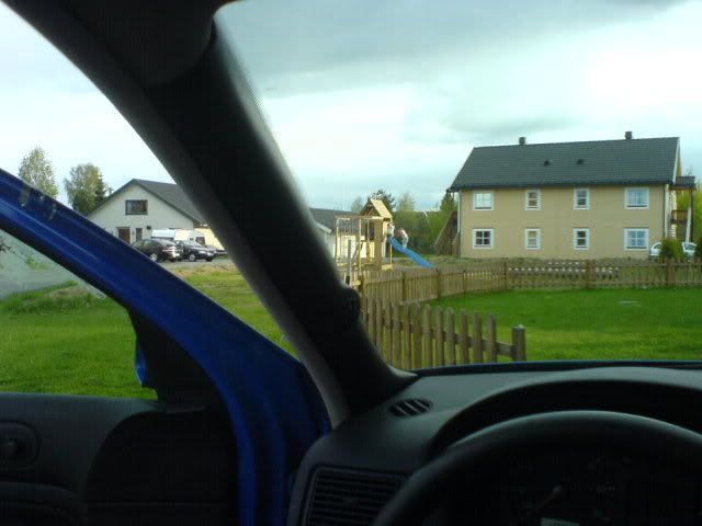

Ferdig grunnet:

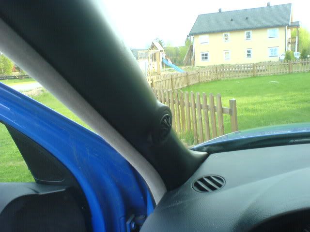

Ferdig lakkert:

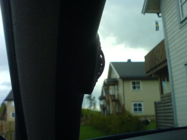

Til slutt ble det seende ut sånn:
Skal trekke den i svart skai eller alcantra.. Litt usikker enda..

Hagmanns sparkel er meget dårlig. Du bør ikke bli sjokkert om dette skulle sprekke opp eller få synk der du har lagt mere sparkel enn andre steder. (bare en heads up).
Ble kjempepent og så jo enkelt og greit ut og :) Menneh.. la du sparkel rett oppå filt? hehe
Har hørt at den sparkelen fungerer helt fint og har sett resultatet av andre ting hvor samme sparkel har blitt brukt, og det så pent ut det! Dro av filten og pusset ned det som satt igjen, så er ingen fare ;)
