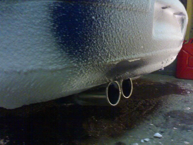

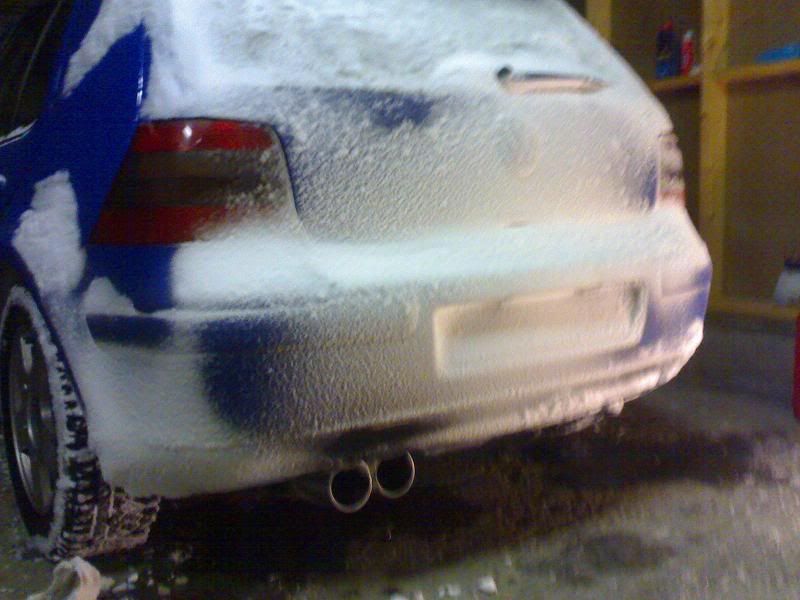

Vel, har fått på eksosen, men det er kun et par 'ferdig montert' bilder jeg har nå for øyeblikket.. Fikk på eksosen forrige helg, men grunnet problemer med noen skjøter, så tok det litt tid med bilde..
Potta er bittelitt skjev, men der er bare en liten justeringsak, noe jeg ikke gadd å gjøre i -9 på et kaldt betong gulv, hehe..

Fett det da!! :)
Men sitter den ikke litt langt inn?
Har forresten no parts til deg, ikke fått lakka enda... :)
Den sitter litt langt inn ja, vet ikke hvordan jeg evt. skal få den lenger ut, for får ikke gjort det pga opphenget rett innenfor fanger'n.. Kanskje du har noen tips ?
Parts ? Me like.. Når får du lakket det da ?
Er litt opphengt i no motorskifte nå, men skal prøve å fixe det til helga...
Fort gjort det da... :)
Er jo bare å sette på en forlenger på eksosen, koster en 50-lapp...
Vet ik om jeg hadde giddi å gjort det men..Er lissom akkurat på grensa... :)

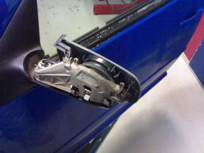

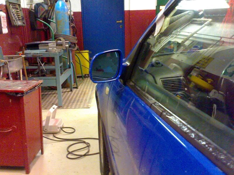

Vel, da har jeg kommet tilbake etter nok en tur til Kongsvinger :) Denne gangen var det speil som sto på programmet.. Når folk ikke klarer å holde seg på sin side av veien, (ikke meg), så ender det sånn her..
Da var det bare å ringe Anders (TOP GUN) på tirsdag i forrige uke å få han til å bestille opp et nytt original speil til meg.. Og siden ikke alle her har Haynes boka, så tenkte jeg å lage en liten 'how-to skifte speil' i samme slengen, så enjoy :titties:

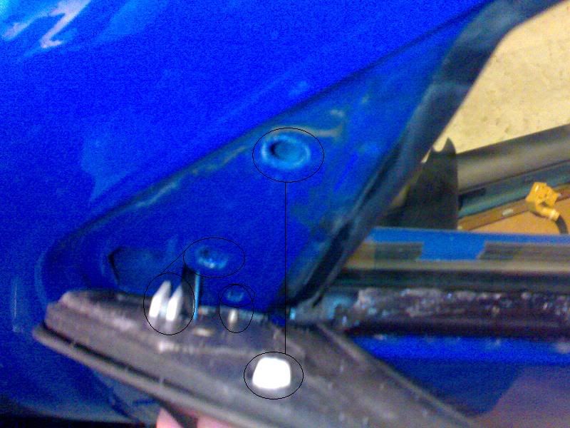

Aller først må dørtrekket av.. Den sitter festet i 7 skruer. 3 av de er under håndtaket med bryterne til vinduene osv. For å få av denne må du vippe ut den ene delen (dårlig til å forklare, se bilde) som sitter på håndtaket.
Når du har fått av denne er det bare å stikke en skrutrekker eller hva du måtte bruke for å få løsnet resten, da denne bare sitter festet med klips.

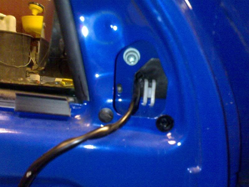

Nå er det bare å løsne trekket å løfte dette vekk. Diverse kontaker og ledninger må løsnes for å få det helt av, bla annet vaieren til døråpneren, denne sitter her:
Når du har tatt av denne er det bare å legge fra seg dørtrekket å begi seg løs på speilet.

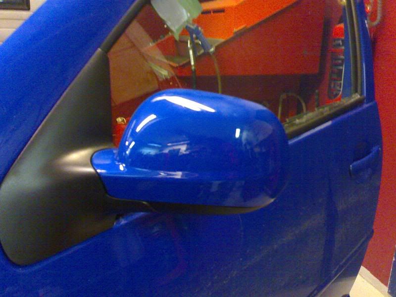

Når du skal sette på det nye speilet er det viktig å treffe hullene (godt vi har trening, hehe) så det ikke blir mellomrom og sprekker.
Skru fast speilet, sett på plass speilglasset og tre på speilhuset. Av erfaringer så lønner det seg å sette på speilglasset før du setter på huset, da det kan bli litt leit å tre på kablene til varmen.
Hvis noen lurer på noe som jeg har glemt er det bare å spørre, så skal jeg hjelpe så godt jeg kan.

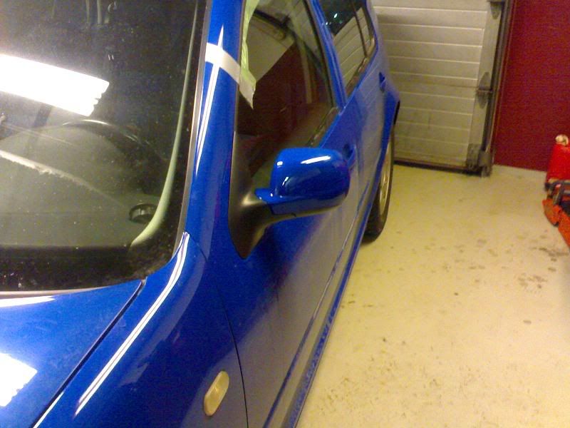

Resultatet ble ihvertfall slik! Kjempe fornøyd..

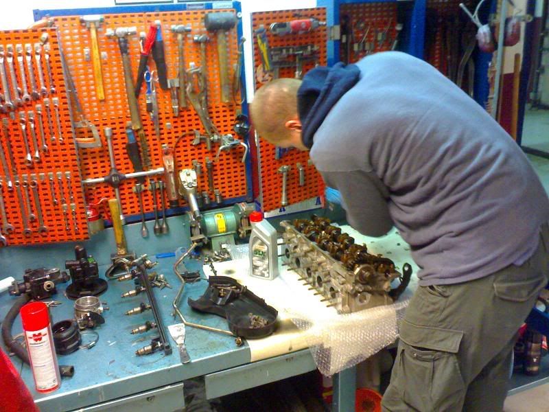

Og sist, men ikke minst, Anders i full 'skru-Audi-topp-positur'. Takk og masse credits til deg, Anders !!
