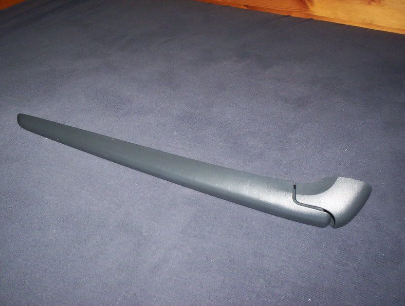

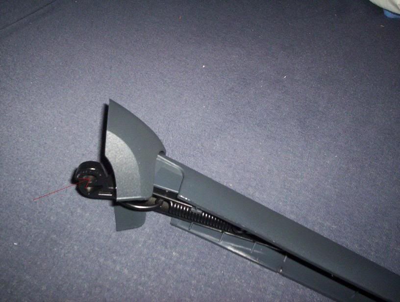

Volvo V70 T5 Skrevet Februar 11, 2006 Rapporter Share Skrevet Februar 11, 2006 Er det denne du tenker på. Isåfall er det en V90/965 bakrute visker. Eller er det denne du tenker på V70N bakrutevisker http://www.bocom.no/volvo/tips_triks/v70n_bakrutearm.htm Siter Lenke til kommentar Del på andre sider More sharing options...
ega Skrevet Februar 14, 2006 Forfatter Rapporter Share Skrevet Februar 14, 2006 Det er nok den som opprinnelig er på v90/965 jeg tenker på..Vet du om denne passer på v70 Eller eventuelt 850?? Takk for hjelpen:) Siter egaT5 Lenke til kommentar Del på andre sider More sharing options...
Volvo V70 T5 Skrevet Februar 14, 2006 Rapporter Share Skrevet Februar 14, 2006 Den passer ikke helt, du må bore opp hullet i visker armen. Tror det må være 8 mm for å passe.Det er ingen problem. Har gjort det på en 855 jeg hadde. Ble tøft det. Har kjøpt meg V90 visker som jeg skal lakere og montere til sommeren. Kostet ca. 500 med visker, deksel og pusser på Volvo. Siter Lenke til kommentar Del på andre sider More sharing options...
