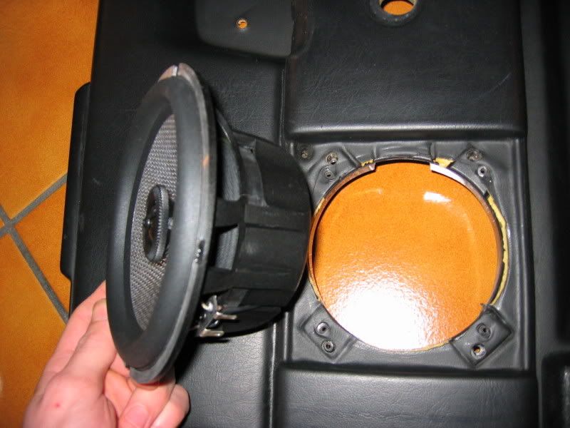

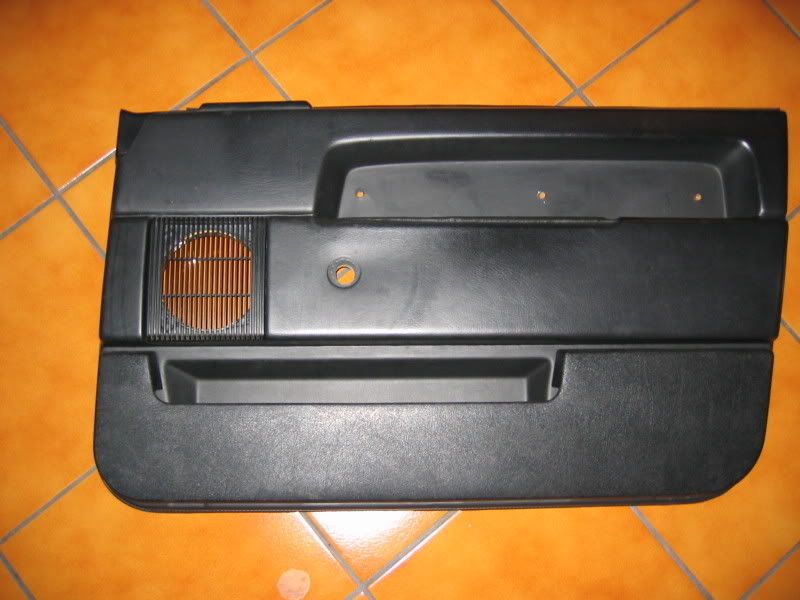

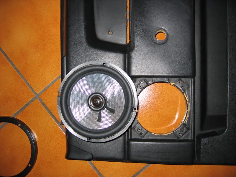

som dere ser, er det orginalt lagt opp til 5.25", det er selvfølgelig(;)) ikke godt npk for meg, så jeg gikk til annskaffelse av et sett earthquake VTeK.62's, som jeg denne gangen vil montere skikkelig, og dørtrekket er også litt mer vennlig denne gangen..

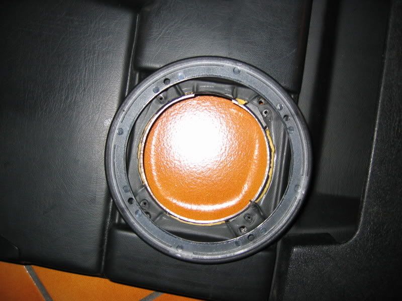

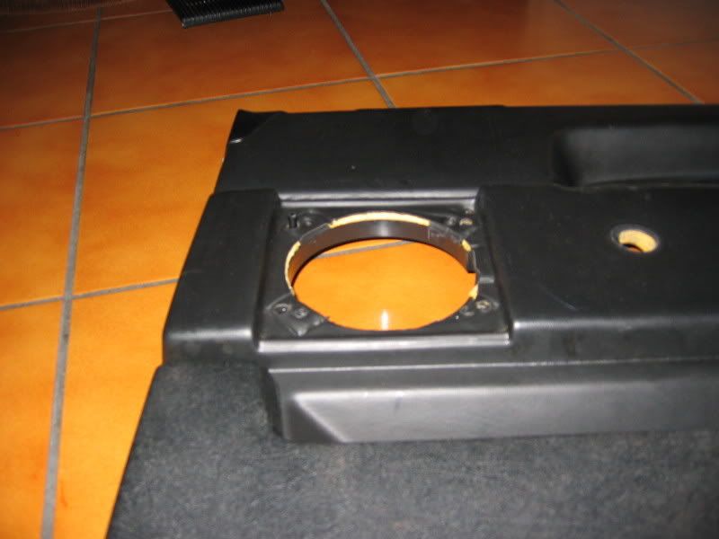

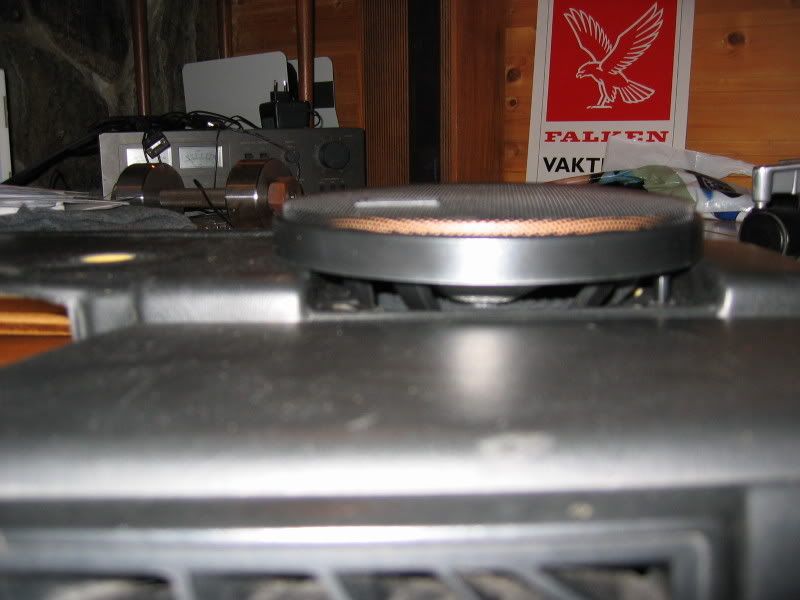

det viser tydelig at høytaleren er litt for stor, men når jeg bruker den "monteringsringen" som følger med, er innerkanten av ringen akkurat kant i kant med forsenkingen, det er egentlig veldig fint, men som dere ser, får jeg to hull på oppsiden og nedsiden av høytaleren, så det er hvordan jeg skal gjøre dette jeg lurer på.. selv tenker jeg på å legge en bit 10-12mm MDF over forsenkningen, slik at hele greia blir plan, file evt. frese kantene på denne, og sprøyte den svart/trekke den i sort skinn, lime den p åmed f.eks sika, og montere hele høytaleren oppå der med medfølgene gitter og det.. for meg høres det ut godt som snus, men er det noen som har bedre forslag å komme med? evt. bør jeg ha noe på baksiden?
En idé som slo meg:
sag til en liten firkant i mdf, og fres ut hull i denne, for så å legge den inn i nedsenkingen i trekket. Du må vel kanskje ha to "lag" med mdf for at det skal passe, siden høyttaleren har større diameter innvending enn firkanten som allerede er i dørtrekket?
Oj, det var jo forresten planen din det :P

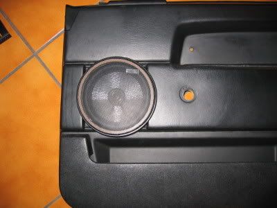

en kompis som er møbelsnekker er på ei nå med 12-13mm mdf som jeg skal bruke, den legges da over de to små utstikkene dere ser på bl.a. bilde 3, så tenkte jeg å bare fylle i med sort sika, er det plan eller bør jeg finne på noe annet mener dere? for da er jeg jo sikker p åat det blir 100%tett rundt høytaleren..

tja ellr kan jeg si at jeg har fått platene mine, maskinskåret på mm så de sitter som støpt "nedi sporet", og radien oppe og nede følger den høytaler ringen 100%, så dette blir bra.. han hade ikke skjært ut hull i midten, det har jeg begynnt sånn halveis på selv.. får ta noen bilder i morgen..detta blir bra:D
