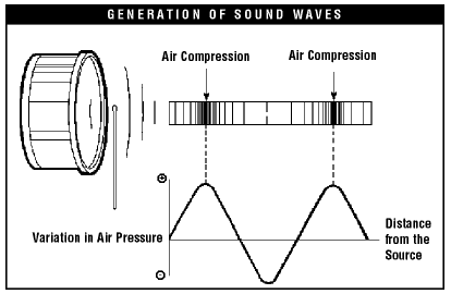

Tror dere at et element som dytter luft lager sinusformede bølger i luften?
Lys, radiosignaler, mikrobølger, røngtenstråler, etc etc i det elektromagnetiske strålingsspekteret, DE er sinusformede. De trenger heller ikke et medium å forplante seg i, slik som lydbølger. (De må gå gjennom luft, vann, metall, treverk, etc).
Lyd er fortetninger og "ikke-fortetninger" i luften som får trommehinnen vår til å vibrere i samme takt, hvilket videre får noen søte, små hår i det indre øret vårt til å danse i samme takt, hvilket igjen blir tolket som tale/musikk/støy av hjernen.
Lydsignalet blir ofte vist på en equalizer eller osciliskop som sinusbølger fordi spenningen som skal magnetisere spolen (for å sette membranen i rett takt) har de svingningene.
Bilde av lydbølge og hvordan signalet til bølgen ser ut:
