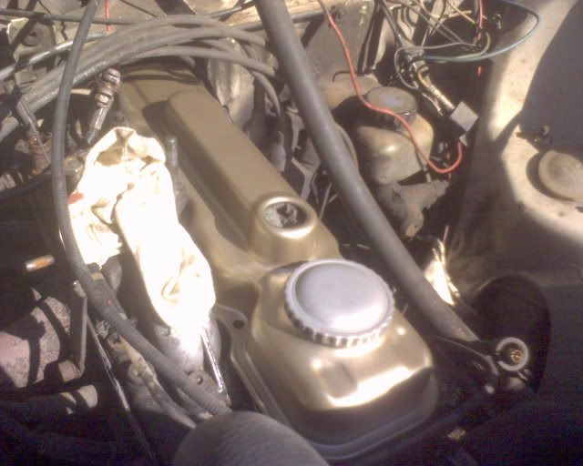

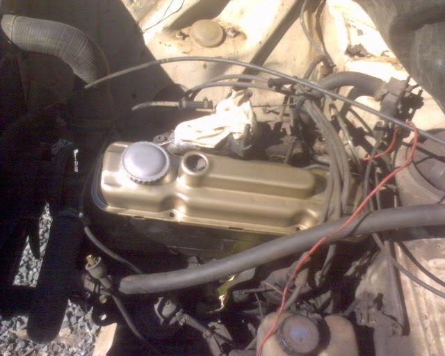

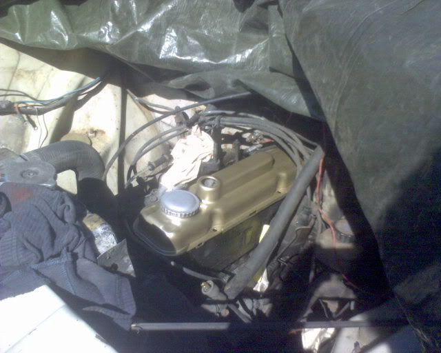

Omegamannen: deksele er gull.. men har ikke klarlakk.. trukke jeg gidder å stresse med med det viss jeg skal ha ny motor i.. men ligger her om jeg ombestemmer meg.. :P
EDIT: Var ute å prøvde deksele..
