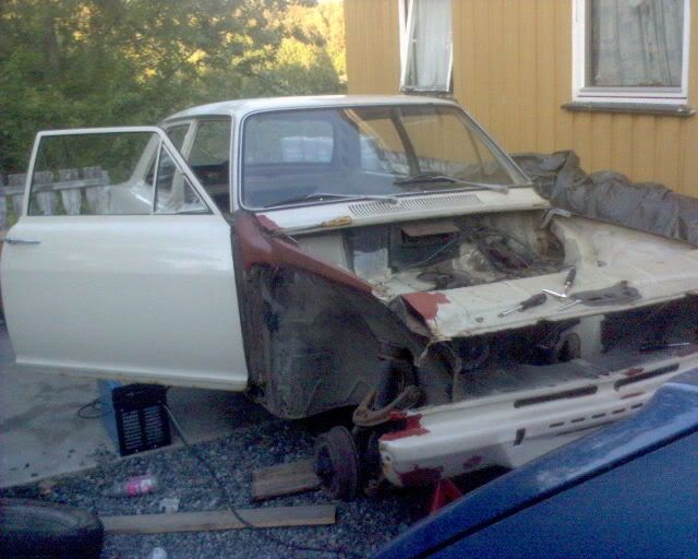

Fikk "tollebrev" i sta.. Felgene er i Norge(Oslo) så da blei jeg så glad at jeg gikk ut for å mekke litt:D hehe:P

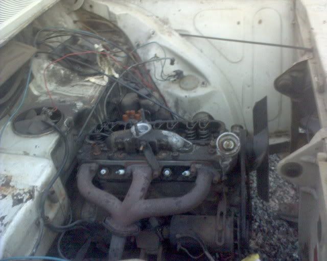

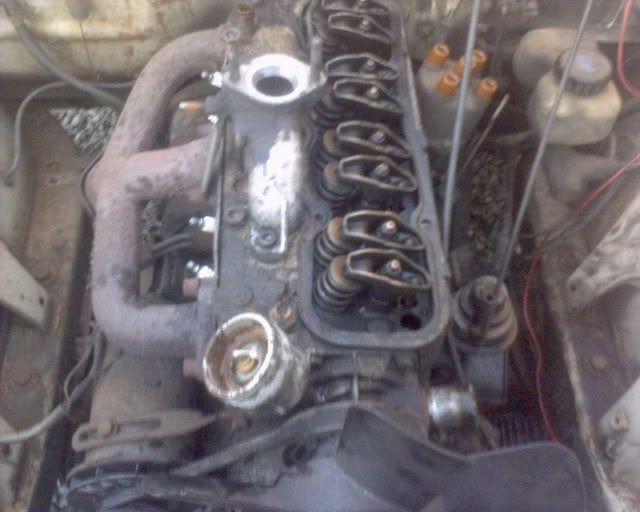

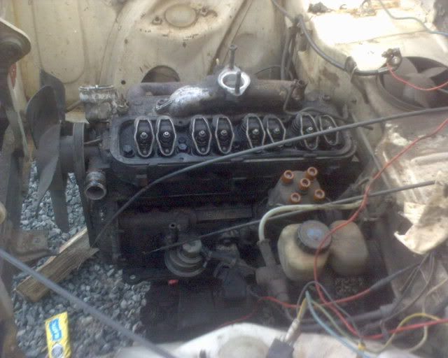

Åsså fjerna litt forskjellig i motor-rommet..

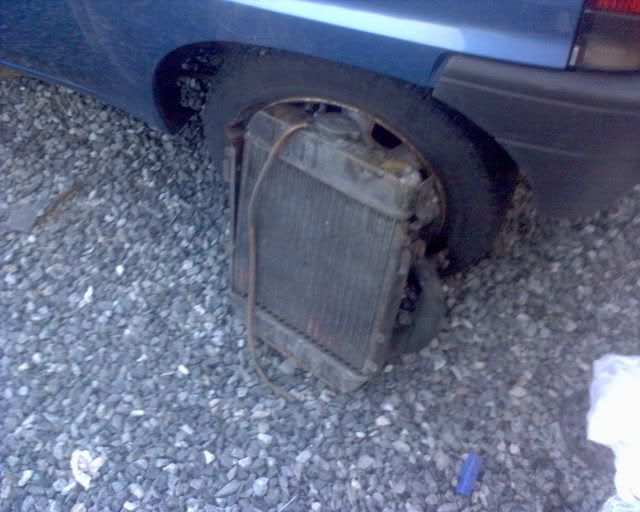

Radiator ute..

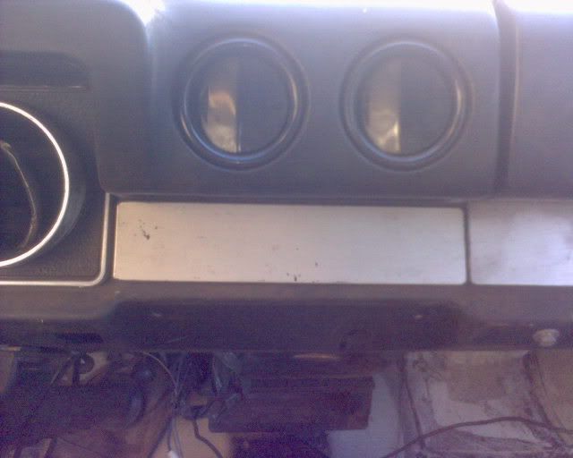

Fant også igjen deksele som skal være der radioen var.. (cd spiller skal gjemmes i hanske-rommet)

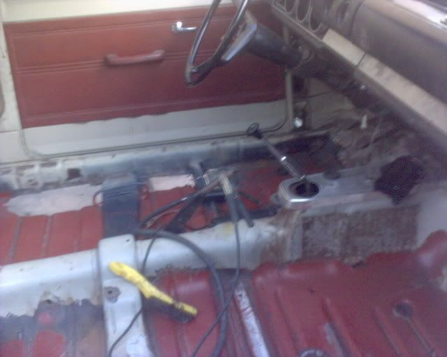

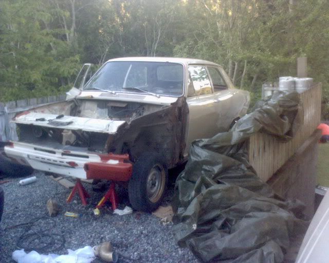

Sånn står bilen nå..
Regner med at jeg rekker å få ut resten av motor + girkassa i morra.. før jeg stikker på hytte tur:D :P

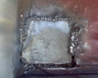

Ser bra ut :)

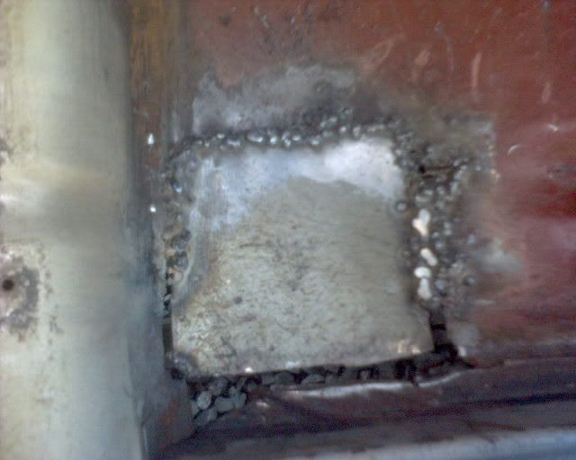

Prøvd å skru ned matinga litt på sveiseapparatet.. evt. strømmen litt opp men pass på :S
Det funka bra hos meg iallefall.. mye bedre sveiser med en gang! henger liksom mer sammen.. ikke det at jeg kritiserer sveisene dine, for all del! Du er mye bedre å sveise enn meg, helt sikkert ;)
