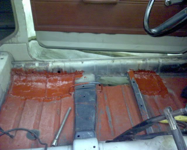

Sveisetips:
Bruk maska ,da ser du hva du gjør.
Slip helt rent ,finere sveis.
Jutsèr ned matingen på tråden,da slipper du de "kladdene".
Du bør ta en gammel skjerm etc å øve deg på,så ser du gangen i det.
Det blir neppe hel ved når den sveisen på bildet er slipt ned.
Lykke til !
Rolf

Rustprimer fra biltema. Trur det funker ok.. ikke rusta noe under der.. (siden vinteren)
Den primeren er bra den.
Men , den må IKKE brukes der du skal lakke!!! Les på boksen!
Må ikke overmales med maling som inneholder aceton, cellulose eller polyuretan.
Den vil garantert koke !
Rolf
98 BMW 520i E39
93 Ford Scorpio Doch
71 FORD ESCORT MK1
Prosjekt tråd Mk1:http://www.bilforumet.net/showthread.php?t=113534
Eller male med en isolasjonsgrunning. Finnes det også. Ikke at jeg vet hva man skal se etter. Takk for tipset forresten, Rolf. Har masse biler og ting smurt inn med samme grunninga. Selv om folk sier at grunning ikke er vanntett har jeg en Corolla som har stått rødmalt siden 2002/2003.
