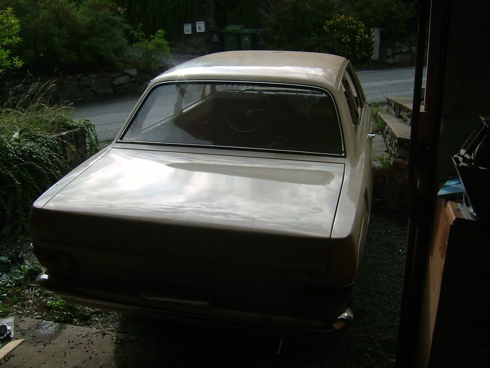

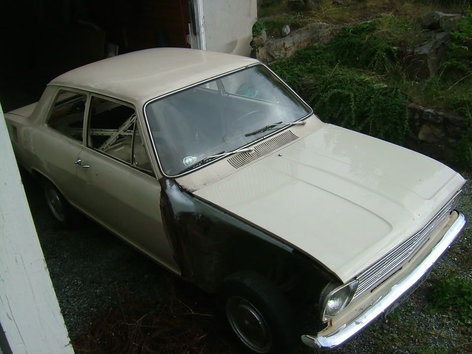

det jeg har gjort, er.. fiksa opp en bulk i taket(pussa,vaska,sparkle å t slutt pussa.. åsså har jeg også pussa/sparkla det siste på skjermen(Så nå er den strøken:D:P) + fått ut toppdeksle.. så nå blir det pussing:D:D

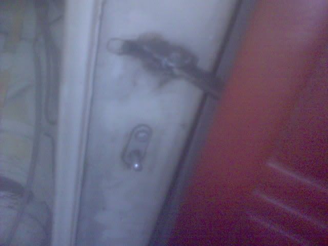

jeg får ikke av dørene... har ikke peiling på hvordan jeg får di av heller.. noen som veit hvordan?
Har du bilde av døra?
Den ser kanskje slik ut? De blå er hengsler, røde er metallpinne (låseskive?), og den grønne er en tapp av metall, som ser ut som en spiker. Bare ta en hammer, og bank den grønne ut unnenifra :)
No problem :)

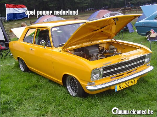

Prøvde å matche litt fargene dine, primingen/lakkeringen, og gamlefargen din. Pluss, du har jo ingen rust på mine bilder :D
