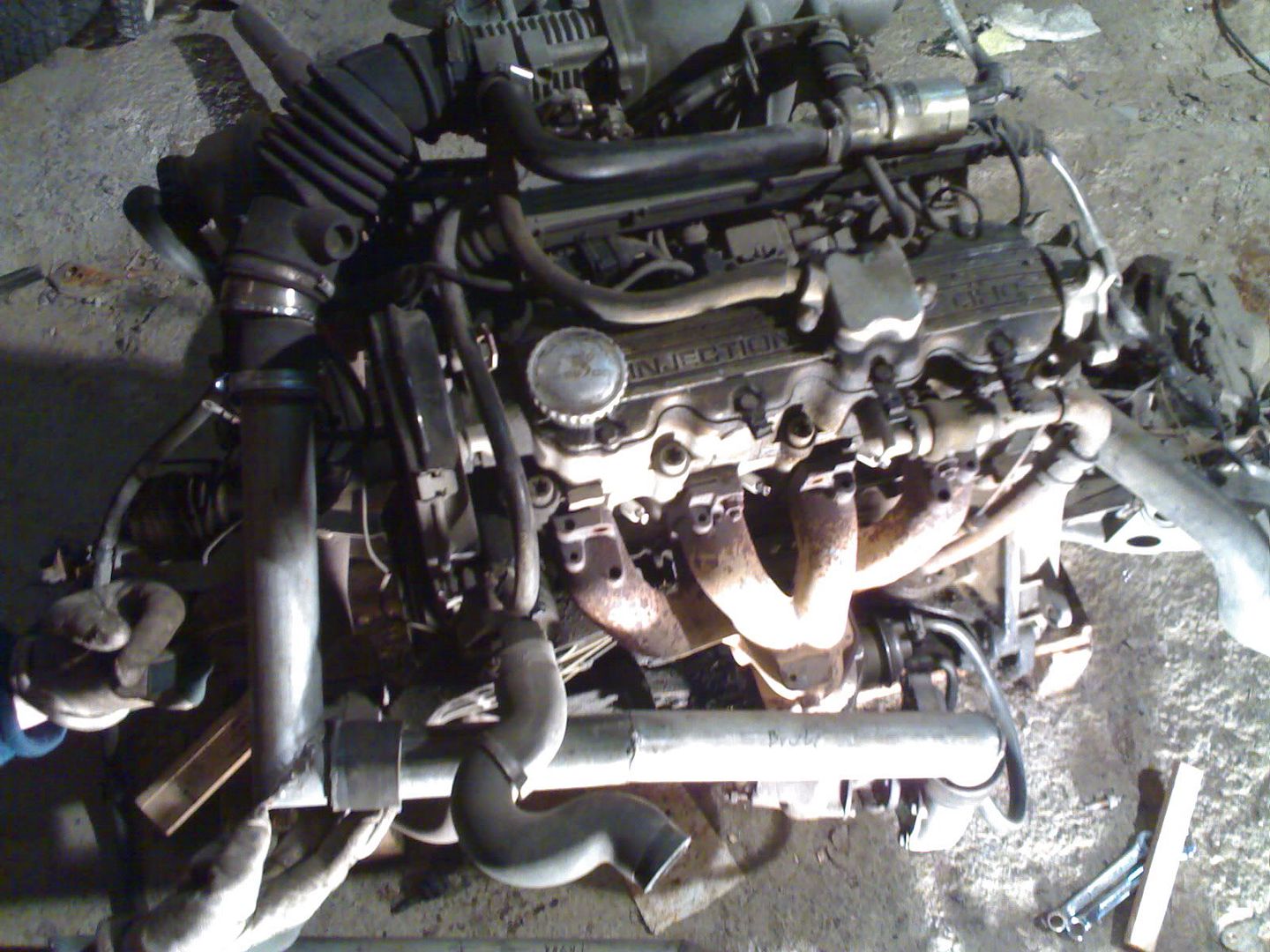

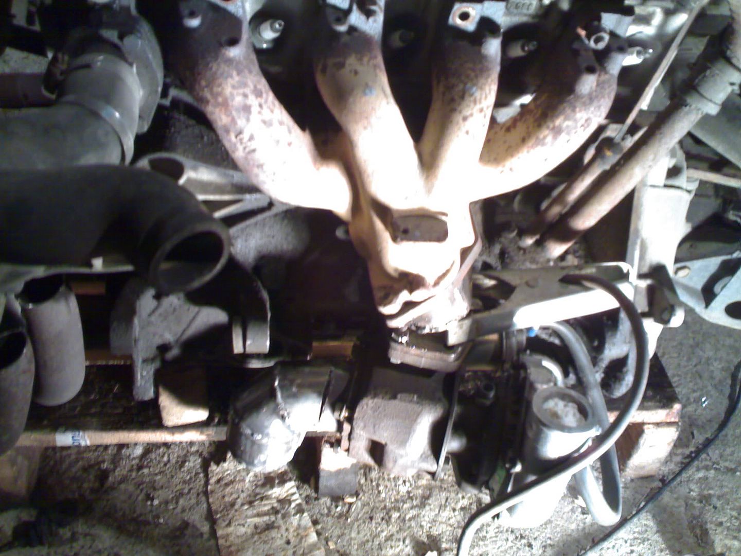

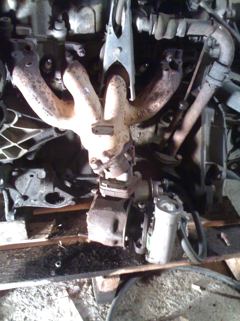

joda torgeir ,
vi hold sånn smått på å fixe turbo på opel'n ,
e usikker på ka slags turbo d e , men den stamme fra ein vw-diesel
satse på 0,4 - 0,5 bars trykk
samlerør/collektor
downpipe
trøkkrør

ett tips: ikke ha rette 90gradere på trykk rør. lag heller en 90 graders u-bøy istedet. da flyter lufta bedre inni der. og husk hvis du skal ha dumpventil, så sett den så nærme gass spjeldet som mulig og ihvertfall mellom eventuell ic og innsugs manifold
