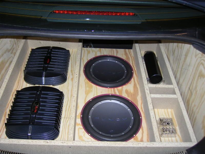

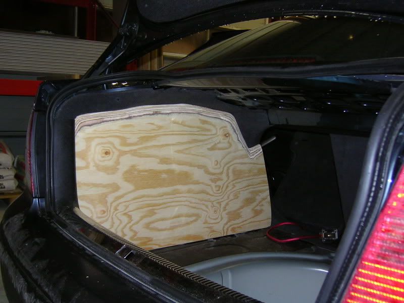

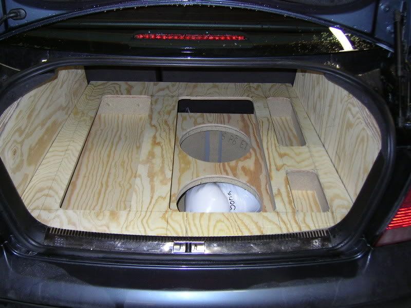

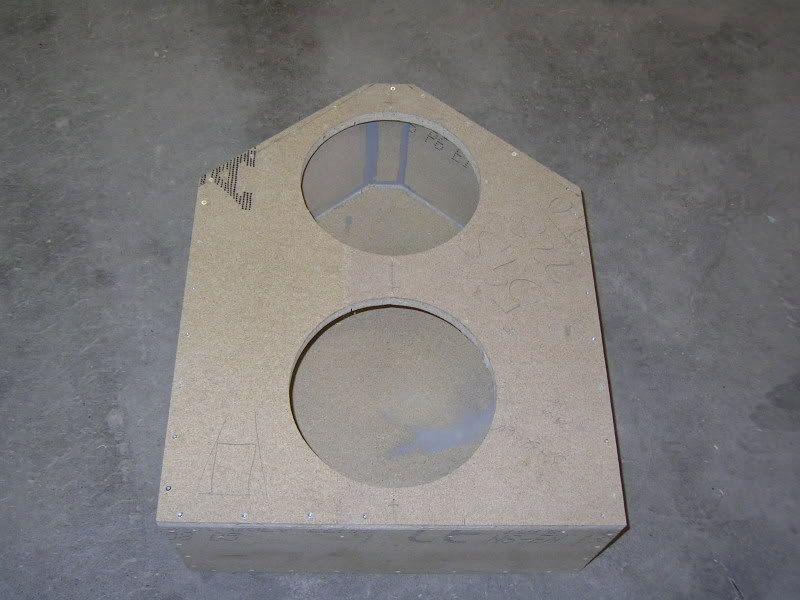

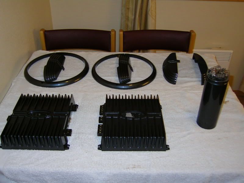

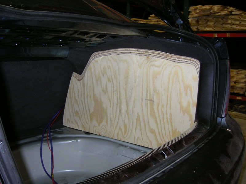

BoraMan Skrevet Februar 23, 2006 Rapporter Share Skrevet Februar 23, 2006 Tenkte jeg skulle prøve å lage en liten tråd om prosjektet jeg holder på med for tiden. Bilen jeg driver å bygger i. Noe av det som skal inn i bagasjerommet. Alt lakkert i bilens farge. Kassen som skal huse 2 stk. RF P212S8. Kassen skal felles ned i hjulbrønnen. Sideveggene prøvemontert Siter Lenke til kommentar Del på andre sider More sharing options...
Gjest Skrevet Februar 23, 2006 Rapporter Share Skrevet Februar 23, 2006 Bora er fin bil! :) Har egentlig ikke anelse om hva slags bassere det er prat om her, men det blir helt sikkert bra! :D Basskassa ned i hjulbrønnen... Da ville jeg brukt dempemateriale... Eller.. Det ville jeg vel kanskje brukt uansett da, men... Lykke til videre! :) Siter Lenke til kommentar Del på andre sider More sharing options...

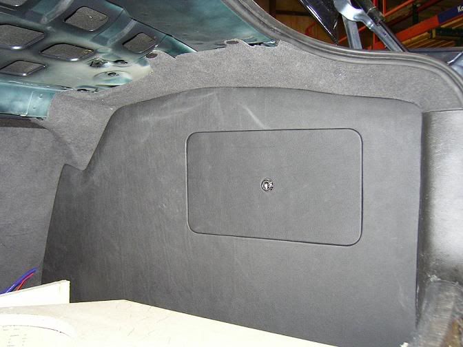

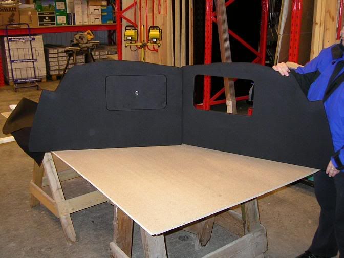

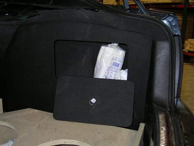

BoraMan Skrevet Februar 23, 2006 Forfatter Rapporter Share Skrevet Februar 23, 2006 Kassen som kommer oppå basskassen blir rom for forsterkere, kondis og sikring/fordelerblokk. Topplate prøvemontert. Denne er ikke perfekt tilpasset enda men det blir etterhvert. Fant ut at jeg skulle ha en "luke" på sideveggene slik at jeg kan lagre bilpleieprodukter og andre nyttige ting i rommet som blir bak sideveggene. Begge sideveggene ferdig trukket. Mangler luka på den ene enda. Sakl få tilpassa og trukket den i helga. Siter Lenke til kommentar Del på andre sider More sharing options...
Singh_Supreme Skrevet Februar 23, 2006 Rapporter Share Skrevet Februar 23, 2006 RÅTT! hva slags stoff bruker du? Siter 2006 Bmw E91 Gangster BITCH! 1999Vw LuPo 1.4 16V(Low & Fast)-Solgt- 1999Vw Golf 1,6"one of a kind"(Show No GO projekt)-Solgt- 1994Vw Corrado G60 -Vraka- Lenke til kommentar Del på andre sider More sharing options...
BoraMan Skrevet Februar 23, 2006 Forfatter Rapporter Share Skrevet Februar 23, 2006 Bora er fin bil! :) Har egentlig ikke anelse om hva slags bassere det er prat om her, men det blir helt sikkert bra! :D Basskassa ned i hjulbrønnen... Da ville jeg brukt dempemateriale... Eller.. Det ville jeg vel kanskje brukt uansett da, men... Lykke til videre! :) Takker. Det er snakk om Rockord sine P2 subber 12" 8ohm Kunne gjerne tenkt meg å dempa baki der ja, men pengene strekker ikke til. Får se hva det blir til senere. Siter Lenke til kommentar Del på andre sider More sharing options...

BoraMan Skrevet Februar 23, 2006 Forfatter Rapporter Share Skrevet Februar 23, 2006 RÅTT! hva slags stoff bruker du? Ett jævlig dyrt ett..... Neida. Ikke så veldig da. Bestillt det til Anders Fleisher på Autod. Veldig fin type vinyl. Litt matt finsih og veldig flott tekstur. Verdt hver en krone. Siter Lenke til kommentar Del på andre sider More sharing options...
kjetilsv Skrevet Februar 25, 2006 Rapporter Share Skrevet Februar 25, 2006 dette ser bra ut! hvilke matrialer bruker du både til basskassen og vegger o.l Siter Mercedes-Benz 190e 2 liter 92mod http://www.ventlitt.net Lenke til kommentar Del på andre sider More sharing options...
Zetec Skrevet Februar 25, 2006 Rapporter Share Skrevet Februar 25, 2006 dette ser bra ut! hvilke matrialer bruker du både til basskassen og vegger o.l Etter bilde å dømme så bruker han spon til subkassen og x-finer til veggene og sånnt. Siter 2009 - Ford Mondeo Titanium Sport - Powershift 2000 - Ford Focus 2000 - VW Polo Lenke til kommentar Del på andre sider More sharing options...
kjetilsv Skrevet Februar 25, 2006 Rapporter Share Skrevet Februar 25, 2006 ja. er det ikke mye viberasjoner på finer? Siter Mercedes-Benz 190e 2 liter 92mod http://www.ventlitt.net Lenke til kommentar Del på andre sider More sharing options...
ePiFaNT Skrevet Februar 25, 2006 Rapporter Share Skrevet Februar 25, 2006 Kryssfiner av litt tykkelse er det ikke mye vibrasjoner i nei. Tross alt ligger de forskjellige finerlagene i 90 graders vinkel på hverandre, noe som forbedrer stivheten mye. Det er noe av det samme prinsippet som brukes i f.eks. glassfibervev. Siter Lenke til kommentar Del på andre sider More sharing options...

BoraMan Skrevet Februar 25, 2006 Forfatter Rapporter Share Skrevet Februar 25, 2006 Etter bilde å dømme så bruker han spon til subkassen og x-finer til veggene og sånnt. Stemmer bra det ja. Bruker 22mm spon til kasse. 12mm X-finer til sideveggene og 9mm X-finer til bunnen i forsterkerkasse og topplate. ja. er det ikke mye viberasjoner på finer? Har ikke vært plaga med det før hvertfall. Brukte stort sett samme matrialer i min forrige bil også. Slenger med ett bilde av det også. Siter Lenke til kommentar Del på andre sider More sharing options...
