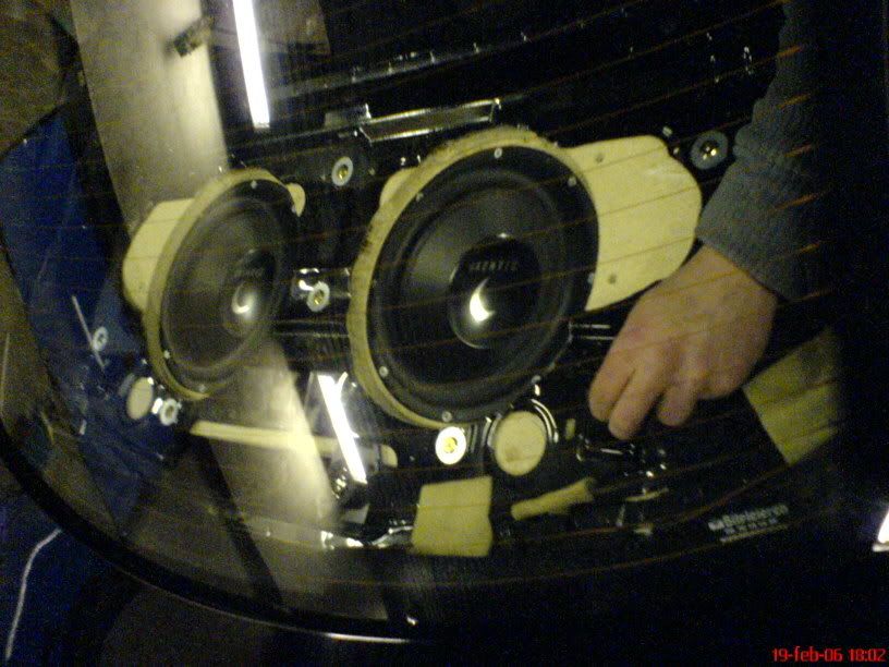

sfh Skrevet Februar 25, 2006 Rapporter Share Skrevet Februar 25, 2006 hei. merca har så tett bagasjerom at jeg helst ville unngått å putta subber bak i der i det hele tatt.. aller minst hadde jeg brukt høyttalere i hylla, uansett størrelse. skal du ha L7, burda du fått lytta til et par 10L7 i en golf eller lignende.. for om du putter et par 10" i hylla og gjør det skikkelig vil du nok bli mer enn fornøyd..vil jeg tro. 10" i hylla burde vel gå akkurat, men må nok til me litt glassfiber, eller tilpasse mdf-plater burde også gå bra. om detta virker skal det komme et bilde her av hylla til en 2001passat, to diamond audio cm310d2, og kassa er 40L: jeg bygde dette forrige helg og fordelen er at man får alt trøkket inn i bilen, bagasjerommet er mer eller mindre lydløst..og bilen blir mer stille utvendi. mvh, stig Siter 1986 bmw 318i 1987 Ford Escort xr3i Lenke til kommentar Del på andre sider More sharing options...
