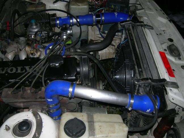

Gran Turismo 3 Skrevet Mars 5, 2006 Rapporter Share Skrevet Mars 5, 2006 Her ere mye hobby-jalla-amatør-elektrikker prat! Må le litt jeg altså! :hammer :hammer :hammer Her er ett bilde av el-vifte jeg satte i min 240. Kjøpte Focal vifte på 900W. Satte den fast med strips og kasta hele viftekappa som satt der orginalt. Denne viften er meget bra og kjøler nesten for mye når jeg står på tomgang. Og jeg brukte rele... Og det såkalte "effektsparingen" noen prater om kan dere glemme. For det gjør så lite at dere ikke vil legge merke til det. Eneste måte å dokumentere det på er hvis dere har en bremsebenk med 5 tall etter komma! Og den effekten man "tjener" taper man jo igjen ved at den elektriske vifta tar effekt fra motorens dymamoen. Morten Siter 88 Ford Sierra Rs Cosworth 2wd 75 Ford Escort MK2 RS2000 Lenke til kommentar Del på andre sider More sharing options...
