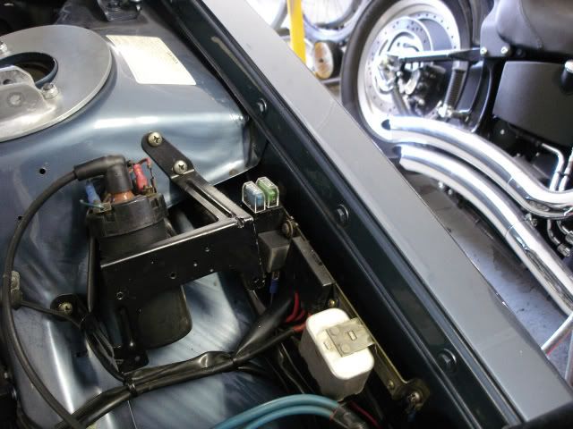

Og relè er et must som DaButcher sier, viften drar godt over 45A ved oppstart - vil tro bryteren din (LMS) blir pen på kontaktflatene etter litt bruk (hvis det er V70 osv. vifte du har).
Anbefaler alle som skal montere vifte i bilene sine å XC/V70, S60/80 vifte - lette å tilpasse!
