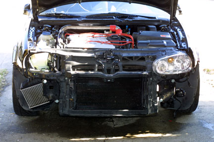

Ta denne foreksempel:
Golf 4 VR6 med turbo kit. som intercooler bruker han en ORG. 1,8T cooler... Bilen har antagligvis over 300hk i motor!
Og Gringo sier att org. intercooler ikke klarer engang 240hk!
Hmmmm......... Hvem har feil nå da?
"Du finner vell en undskyldning denne gangen også :rolleyes:
ATP Stage I with T3/T4B
260 Wheel HP
VR6 Turbo Manifold
2.5" ATP Downpipe
Cartech FMU
Custom ECU program
Stock 1.8T Intercooler
Custome Intercooler Pipes
TurboXS BOV
TurboXS Dual Stage Controller
Tial Wastegate
17" Axis Wheels

Du har litt å lære skjønner jeg.
Grunnen til at han kan kjøre på org 1.8T intercooler er at han har en større turbo. Den har større flowrate og dermed lavere temperatur utvikling. Skal du være frekk så får du gjøre leksene dine først.
Hva gjelder mine erfaringer med K04 så er de høyst rellevante. Eksostemperaurer er målt med HKS EGT montert i selve eksosturbinhuset rett før selve impeller. Målinger er gjort med orginal chip, steg 4 BSR chip, med org intercooler, med større EVO MS intercooler, med fanger på. men fanger av, men innerskjermer, uten innerskjermer, på bane og på gata. Jeg hadde drept for en scanner nå så jeg kunne lagt ut Borg Warner sine egne white papers på K04 tuboen. Da hadde du kanskje skjønt tegninga med temperaturene.

GT28 er ikke bolt on. DU må ha overgang fra 3 bolt manifold til 4 bolt og du må ha adapter til utgangen av kompressor siden. Innsugssiden er også større og krever større slange fra MAF. Olje og vann nippler må også sannsynligvis endres på.
Tallene er fra Borg Warner sine egne papirer på turboene. Jeg stoler vel mer på de enn på deg når alt kommer til alt.
BSR chippen ble forøvrig mappet til min bil av BSR i Vaxjo. Igjen så stoler jeg vel mere på de enn på deg.
Kom med fakta nå - ikke flere vage antydninger om "tunere" i tyskland takk.
