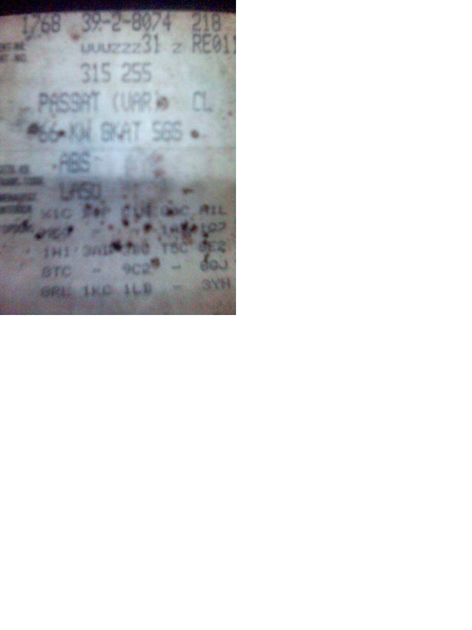

hjelp med lakk kode på Passat

Hvis den ikke er omlakkert så står lakk koden skrevet et sted på bilen.
Du kan også bare dra til et lakkverksted og høre om dem kan finne lakk koden for deg, da bruker dem et apparat til å lese lakken din på bilen, gjort på 5 min så har du koden.

På første siden i service heftet ditt sitter det ett klistre merke med masse info på. Litt langt ned til venstre på dette er det en kode. Den er som følger: Først står det en L. så en bokstav feks B Så er det et tal (sansynlivis 5 siden det er blå.) så en bokstav til feks N. Som da blir LB5N. Det er godt mulig dette er fargekoden din:o) Et sånnt merke klistremerke finner du også i bagasjerommet på bilen. I reservehjulsbrønna sitter dette.. Lykke til...
