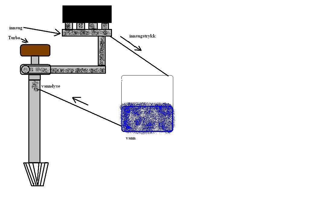

-Rønningen- Skrevet Mars 5, 2006 Rapporter Share Skrevet Mars 5, 2006 på en turbo motor blir vanndysen plassert foran eller etter turboen, når vannet går igjennom turboen vil det fordele seg bedre men går uteover turboen.. En kjapp paint tegning.. når turbo trykket øker, øker vanntrykket også.. dette er den letteste løsningen uten pumpe og elektronisk dyse.. dysa kan ma lage av et tynt rør som mann klemmer i enden og lager et litehull da den dysa ikke trenger no spes spredning da den ska igjenom turboen.. Siter "Vorsprung Durch Technik" Lenke til kommentar Del på andre sider More sharing options...
Thomas_S Skrevet Mars 5, 2006 Forfatter Rapporter Share Skrevet Mars 5, 2006 takker:) du har ikke et større bilde? MEN hvis jeg ikke har turbo, da skal det vel fortsatt gå. selvom jeg da trenger en kraftig pumpe og en dyse altså pappa har en stygg gammel transporter, som er 1,6td. vi skal selge den, men jeg har så sinnsykt lyst til og prøve det på den. også har jeg selv en nufield traktor, altså uten turbo. det var den jeg tenkte på da. edit:bilde ble større gitt=) Siter ( )1972 Volvo 140 Turboprosjekt/Banebil. ( )2000 Volkswagen Golf 1.9tdi. (x)1994 Ford Mondeo 1.8 stv. (x)2002 Opel Vectra 1.8 stv. Lenke til kommentar Del på andre sider More sharing options...
S3T Skrevet Mars 5, 2006 Rapporter Share Skrevet Mars 5, 2006 på en turbo motor blir vanndysen plassert foran eller etter turboen, når vannet går igjennom turboen vil det fordele seg bedre men går uteover turboen.. En kjapp paint tegning.. Jeg ville ikke anbefalt denne løsningen visst du har IC.. Det er vel litt fare for at det kan samle seg vann i IC`en.. Det beste er vel å sette inn dyser i innsuget.. En annen ting vanninnsprut bidrar med er å senke tempratuen i sylinderen, å dermed unngår du tenningsbank å detonasjon.. dette gjelder da mest for trimma motorer.. Det blir forresten brukt en blanding mellom vann å alkohol i vanninnsprøytning.. ca. 50-50 blandingsforhold.. Spylervæske er et bra alternativ visst du ikke vil på vinmonopolet hver gang du ska fylle på=P Siter -04 BMW 320 Cd -84 BMW 323i Turbo Lenke til kommentar Del på andre sider More sharing options...
Thomas_S Skrevet Mars 5, 2006 Forfatter Rapporter Share Skrevet Mars 5, 2006 hvordan blandeforhold er det på spyleveske? ca 50-50? hørtes mye ut?:P men han mente at hvis vanndysa ble satt forran turbo så slipper han da og sette på pumpe som "forstøver" vannet. så det er ikke mye trykk som skal til for og få det til og funke. intercooler er det dårlig med her i gården, men dette skal prøves.(når det blir varmere ute) 100% alcohol? hadde motoren fått for lite luft da kanskje? siden det er vel endel oksygen i vannet. takk for tipset med alcohol, det skal også prøves:) Siter ( )1972 Volvo 140 Turboprosjekt/Banebil. ( )2000 Volkswagen Golf 1.9tdi. (x)1994 Ford Mondeo 1.8 stv. (x)2002 Opel Vectra 1.8 stv. Lenke til kommentar Del på andre sider More sharing options...

-Rønningen- Skrevet Mars 5, 2006 Rapporter Share Skrevet Mars 5, 2006 Jeg ville ikke anbefalt denne løsningen visst du har IC.. Det er vel litt fare for at det kan samle seg vann i IC`en.. Det beste er vel å sette inn dyser i innsuget.. En annen ting vanninnsprut bidrar med er å senke tempratuen i sylinderen, å dermed unngår du tenningsbank å detonasjon.. dette gjelder da mest for trimma motorer.. Det blir forresten brukt en blanding mellom vann å alkohol i vanninnsprøytning.. ca. 50-50 blandingsforhold.. Spylervæske er et bra alternativ visst du ikke vil på vinmonopolet hver gang du ska fylle på=P nå var den tegninga uten ic ser du kanskje? å bare en lett tegning for å vise litt bedre hvordan et helt enkelt system virker! men det beste er å bruke pumper og elektroniske dyser! for og få et høyt trykk å bra spredning! da er det en fordel å sette dysene rett i innsuget! vis man bruker el dyser så kan man bare bruke trykk bryter vis man har turbo! Siter "Vorsprung Durch Technik" Lenke til kommentar Del på andre sider More sharing options...
S3T Skrevet Mars 5, 2006 Rapporter Share Skrevet Mars 5, 2006 Ja jeg forsto det:) Jeg ville bare poengtere det med intercooleren:) Siter -04 BMW 320 Cd -84 BMW 323i Turbo Lenke til kommentar Del på andre sider More sharing options...
-Rønningen- Skrevet Mars 5, 2006 Rapporter Share Skrevet Mars 5, 2006 jepp, for det jo riktig! Siter "Vorsprung Durch Technik" Lenke til kommentar Del på andre sider More sharing options...
