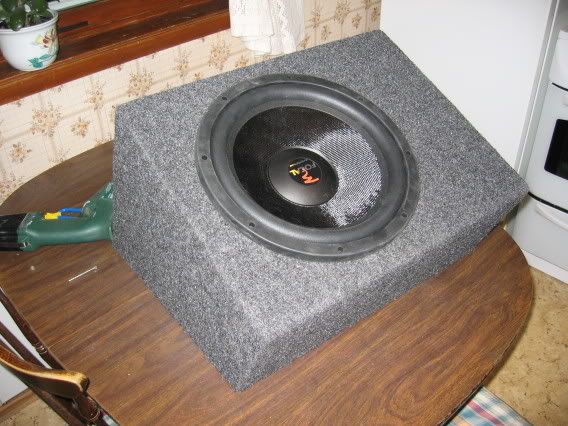

BurleY Skrevet Mars 29, 2006 Forfatter Rapporter Share Skrevet Mars 29, 2006 Å sånn blei kassen. Den ligger på ryggen på bildet, den delen som ligger mot drillen en bunnen. Siter Kristian Bjørke Uansett hva du gjør eller har så er det alltid noen på Bilforumet som ikke liker det. Lenke til kommentar Del på andre sider More sharing options...
laupsa Skrevet Mars 29, 2006 Rapporter Share Skrevet Mars 29, 2006 Fin den!!;) Siter Lenke til kommentar Del på andre sider More sharing options...
Fesoj_ Skrevet Mars 29, 2006 Rapporter Share Skrevet Mars 29, 2006 den ble bra,:D er den litt liten?har du fått bekreftet at den krever ca 30L? den så kansje litt liten un.men vanskelig og si på det bildet. Siter Klubbleder, Nissan Car Club Norway Lenke til kommentar Del på andre sider More sharing options...
BurleY Skrevet Mars 30, 2006 Forfatter Rapporter Share Skrevet Mars 30, 2006 Kassen skal være på ca 34 liter etter hva jeg har regnet ut. Brukte detta programmet her http://graph.flexunits.com:8080/boxBuilder2.htm Siter Kristian Bjørke Uansett hva du gjør eller har så er det alltid noen på Bilforumet som ikke liker det. Lenke til kommentar Del på andre sider More sharing options...

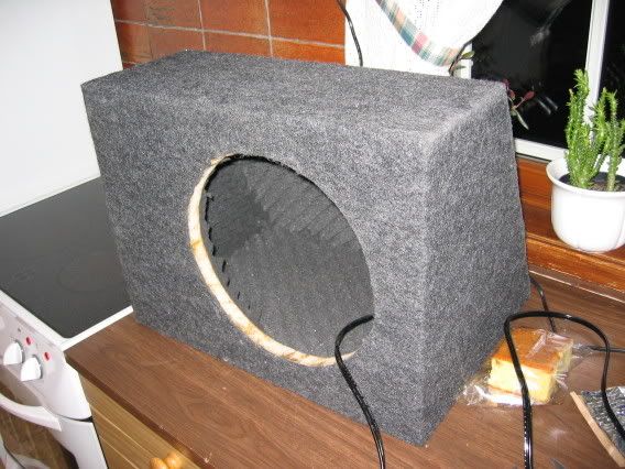

BurleY Skrevet April 21, 2006 Forfatter Rapporter Share Skrevet April 21, 2006 Har nå fått testa kassa med elementet i, og for og si det slik, det låt ikke pent!! Kjørte den riktignok på subutgangen på hjemmekinoforsterkeren(90wrms). Når jeg watter opp litt så far jeg en ekkel "klirring" hver gang bassen slår. Kassa er bygd 22mm spon og dempet med wave dempermateriale inni.(se bilder) Misstenker at det kan være noe med terminalen men er ikke sikker i det hele tatt :S Vil bare si at jeg ikke sparte på limet når jeg bygde kassa :D Noen som har noen formeninger om hva som kan være galt. Elementer er helt nytt. Focal 30A1 12" bass . Siter Kristian Bjørke Uansett hva du gjør eller har så er det alltid noen på Bilforumet som ikke liker det. Lenke til kommentar Del på andre sider More sharing options...
tazie Skrevet April 21, 2006 Rapporter Share Skrevet April 21, 2006 90W RMS er vel veeldig lite? Siter ___________________________________ -1990 Mazda 626 GLX Coupè 2.2i x1989 VW Passat 1.8 GT Stasjonsvogn stjælt.. x1986 Toyota Corolla DX 1.3 vraket Lenke til kommentar Del på andre sider More sharing options...
BurleY Skrevet April 21, 2006 Forfatter Rapporter Share Skrevet April 21, 2006 90W RMS er vel veeldig lite? Ikke til hjemmekino bruk :D Recieveren kosta 7k så det er nok av power i den til og dra denne subben, men uansett så skal det ikke komme klirre lyder når jeg spiller med subben.... skal brukes i bil og ikke inne, skal dras av en Dynabel BF1702. Siter Kristian Bjørke Uansett hva du gjør eller har så er det alltid noen på Bilforumet som ikke liker det. Lenke til kommentar Del på andre sider More sharing options...
