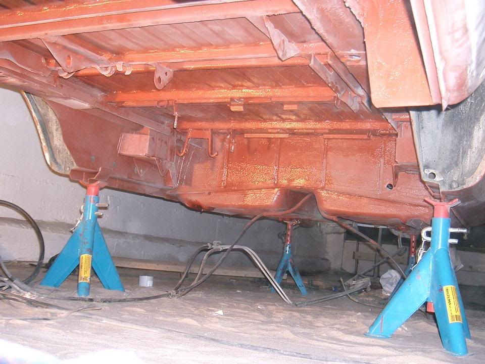

srednA Skrevet Mars 6, 2006 Rapporter Share Skrevet Mars 6, 2006 Vet ikk helt om dette er rett forum, men prøver nå. Jeg skal tectylbehandle bilen under. Bilen er sandblåst og lagt på 2 lag med rustkiller/ coroless (eller hva det heter) Er det bare å legge på tectyl eller bør jeg legge et lag med lakk uten på det røde før tectylen for å forhindre fukt....? Erfaring? Siter Dodge D200, 79 mod -- Daihatsu Rocky 2,8TD Lenke til kommentar Del på andre sider More sharing options...
eiriksmil Skrevet Mars 6, 2006 Rapporter Share Skrevet Mars 6, 2006 Jeg ville grunnet, så lakket over, før tektylen. Men ja, iallfall lakk :) Sykt deilig bilde, forresten :) Siter '77 Toyota Cressida RX30 - '82 Toyota Corolla KE70 - '82 Toyota Corolla KE70 - '86 Volkswagen Golf Mk2 auto '93 Volkswagen Golf Mk3 - '93 Daihatsu Charade G100 - '96 Volkswagen Golf Mk3 - '00 Toyota FunCargo Lenke til kommentar Del på andre sider More sharing options...

srednA Skrevet Mars 6, 2006 Forfatter Rapporter Share Skrevet Mars 6, 2006 Jeg ville grunnet, så lakket over, før tektylen. Men ja, iallfall lakk :) Sykt deilig bilde, forresten :) Oki, men da satser jeg på et lag med lakk før tectylen.... Neon merker som egner seg osv. vil ikka ha noe som koker. Siter Dodge D200, 79 mod -- Daihatsu Rocky 2,8TD Lenke til kommentar Del på andre sider More sharing options...
