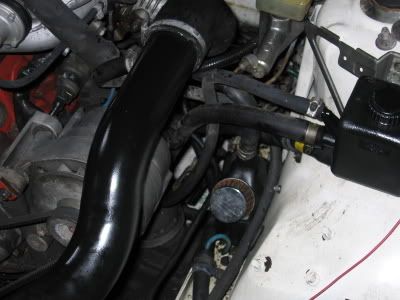

Noen som har bilder eller tegning over slangene og alt som hører til veivhusventilasjonen på en b230fk?tror kanskje den er tett og skulle gjærne fått det fixet.eneste jeg vet om er at det kommer en slange ut fra en eller annen plass på innsugssiden og går inn på "catchtanken".

Får legge ved et par bilder...oljesølet er det som har sprutet opp fra peilehuller...er også kommet ut av påfyllingslokket på nytt etter jeg byttet pakning så må være noe jævla trykk neddi dær en plass.må jo være tett!
ble noe fuck med photobucket så kan legge inn flere senere....

hmm..har begynt å skru litt nå for å få ut den boksen.ser di 2 skruene til den langt neddi dær...men innsuget er jo jævlig i veien da.er enkleste måten og få den ut på å demontere på innsuget slik at jeg får det unna..eller er det en lettere løsning?va kaldt i garagen så orker ikke stå for lenge og pønske ;)

ja samme problem her, sikkert tett med meg og.. men må en av med innsuget for å få av den svarte boksa? jæævli trangt nedi der
ja hær snakker vi 14årig trangt også! angry bare at hær kan man ikke skru pæra ut av nattbord-lampa i peise inn først.hehe

trodde kanskje det ville være at peilepinnen kom opp og at det hadde kommet olje ut dær...prøvde og blåse i boksen og det gikk rett gjennom.kan det kanskje være slangen som er tett da eller?

kom problemet etter at du bytta topp?
har du bytta o-ring på oljepinnen?
Når j rengjorde veivhusventilation på min FT, gikk j over alle vacumslanger, nippelen på innsuget, rengjorde det meste og fjerna flammefella...
men ta å skru opp oljepåfyllingslokket, og la det ligge løst oppe hullet mens bilen går på tomgang, og hvis lokket da hopper og spretter av, så da har du mest sannsynlig litt for mye veivhustrykk... for å sjekke de symptomene j hadde på min FT, gjorde j det, og lokket lå bom stille mens bilen gikk på tomgang...
Hvis oljelokket da spretter av, så kan du jo ta en komp-test og sjekke om det er stor forskjell på komp`n på de forskjellige sylinderene...
