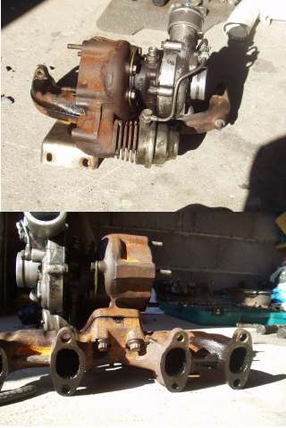

Har nå fått kjøpt en delebil med en caravelle turbo på =)
Skrudd som en helt hele uka så nå begynner det å ligne noe..

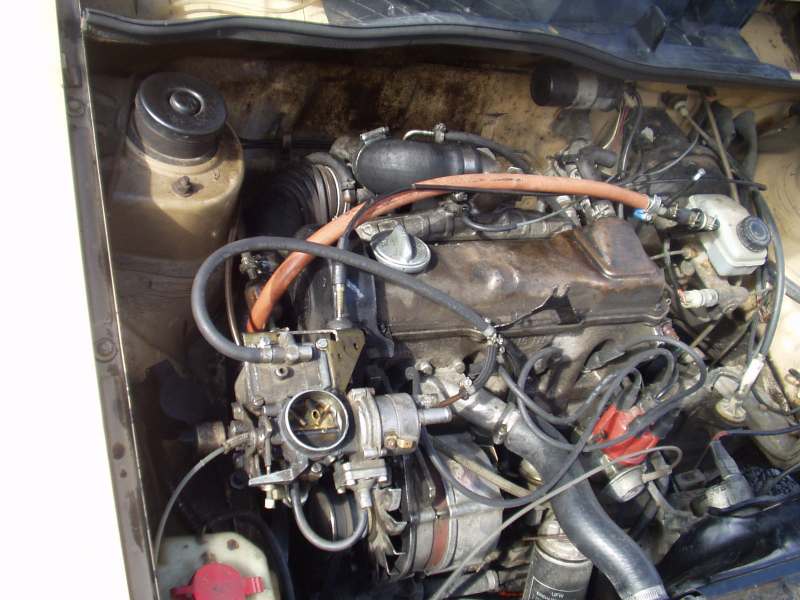

Starta den i går uten prob men jeg må ha noe stivere slanger for de blir bare sugd sammen...
Kommer noen bilder av prosjektet snart bare jeg får bildene inn på pc`n.....
Har god tro på caravelle turboen har hørt den kan lade en del også...... og lakk hvertfall ikke olje

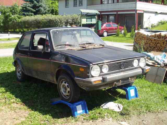

Prosjektet er så å si ferdig nå... Må bare bytte et par slanger og jekke den ned så er alt i boks ;)
Men her kommer noen bilder av mekke plassen og sånn...

Har kameraet her nå.. så jeg skal ta flere bilder av konsturksjonen og greier i morgen når jeg tar den ned fra bukkene ;)

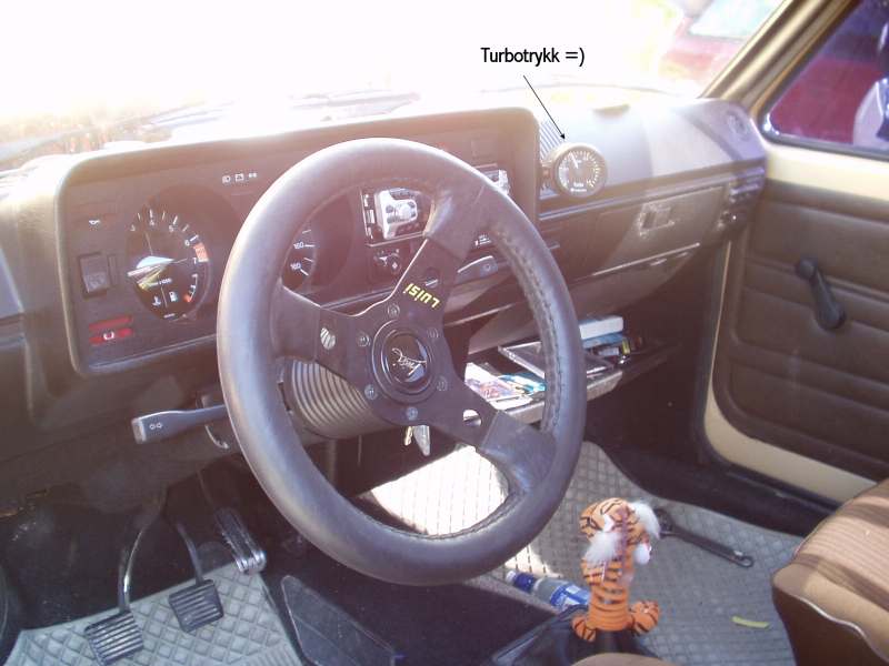

Fikk filma litt fra vi kjørte i stad, og tok et par bilder av prosjektet..
Her kommer det noen bilder hvertfall

Her er da en liten filmsnutt fra turbo golfen..
Jeg skulle gjerne filmet mere men jeg rakk ikke før bensin/luft slangene sa takk for seg. Som resulterte i falsk luft, som resulterte i overrus på tomgang og helt vill og kjøre...
Bilen dro på av seg selv ! Måtte bremse på slettene tilogmed..
Så dere få ta filmen som den er, og hør godt etter så hører dere sikkert turboen... Litt vanskelig siden det ble så rom lyd i bilen...
