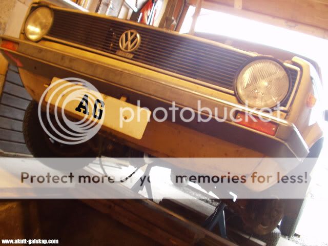

Her er et bilde av bilen sånn den står akkurat nå..
Jeg vet den ser ut som et vrak, og den har vel ikke sett vaskekluten siden før vinteren engang.. men men...
Hjelper å vaske og polere litt hvertfall..
Edit: Skal ta flere bilder, men jeg gikk tom for strøm på kameraet ;)

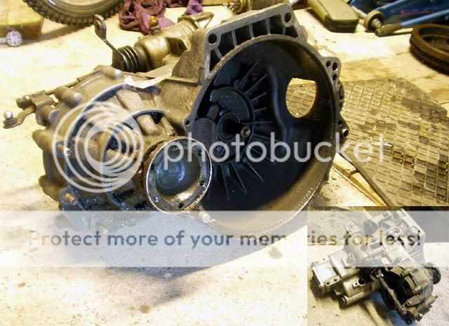

Nå har jeg fått tatt noen fler bilder, og fått vasket deler og girkassa..
Den var helt borte i olje og møkk..
Men problemet nå er de siste skruene på svinghjulet..
Jeg har ikke muttertrekker, og hvis jeg prøver å skru de rundt så drar jeg jo bare motoren rundt i steden..
Så jeg håper jeg får lånt en kompressor i kveld eller noe..
Her er bildet av skruene
Et nytt bilde av bilen fra innsiden av garasjen ;)
Motor uten girkasse
Clutchen
Girkassa, ren og pen :D (hvertfall MYE bedre enn før ;)
