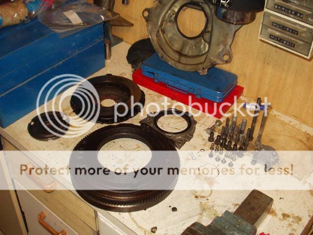

Nå har jeg fått av skruene til svinghjulet, og etter mye banning og sverting, fått det av
Så fant jeg ut at jeg har fått feil simring, så jeg stikker på volkswagen for å bytte, men da får jeg vite at den ringen jeg trenger har gått ut så jeg må kjøpe hele "huset" som den sitter i, og det koster 1100 !!!!
Men jeg tror jeg skal få tak i bare ringen på en annen måte, eller bruke den fra 1500, siden disse er like..
Dette er da den jeg må kjøpe ny, jeg trenger egentlig bare i skifte den svarte simringen rundt
Her er da alle delene som jeg har tatt av:
Da satser jeg på å få tak i en slik ring på maskin service, eller sylinder service på mandag, sånn at jeg kan få den på veien snart igjen ;)

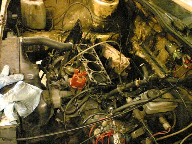

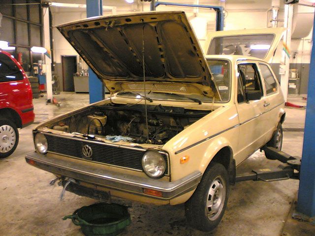

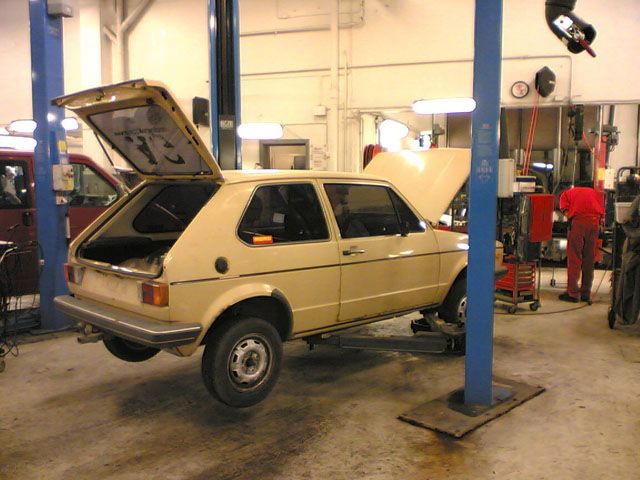

Fikk flytta bilen ned til jobben i går, så nå er det bare å begynne å plukke fra hverandre...
Gjør dette pga at vårt eget verksted er under oppussing..

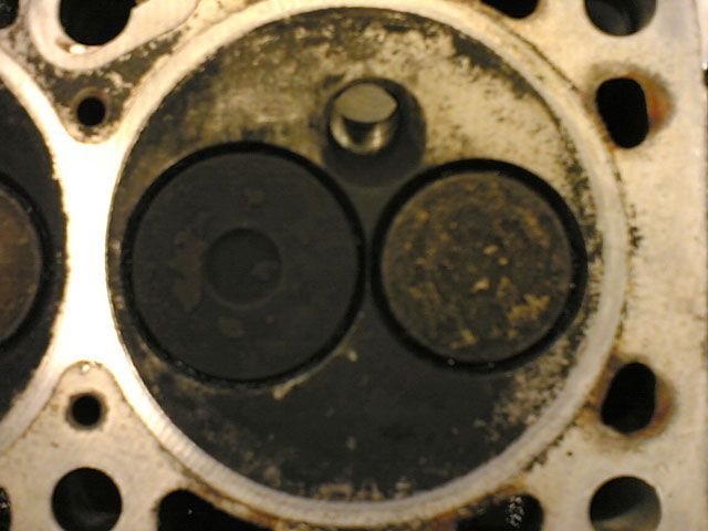

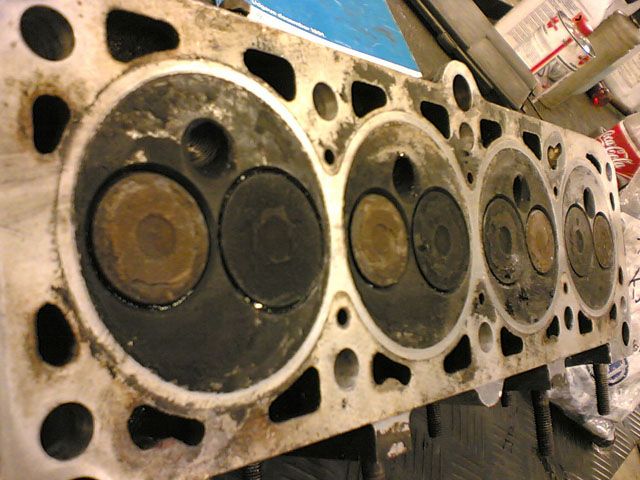

Sjekka først at timinga var riktig, bare fordi jeg mistenkte at den muligens var gærn, men den var riktig, så da var det bare å få av toppen..
Er kanskje ikke så rart at den ikke har gått så bra:
Hadde jo av innsuget noen ganger i vinter, og byttet ikke pakning, og den så nå ut som en sveitserost..
Har også en følelse av at de dysene som sitter der ikke er tette, så de suger falsk luft..
Ser også ut som at jeg må ha ut igjen svinghjulet og bytte simring igjen.. Hadde ikke akkurat mye erfaring eller verktøy når jeg gjorde det første gangen, og det viser seg nå.. Lekker olje som en sil!

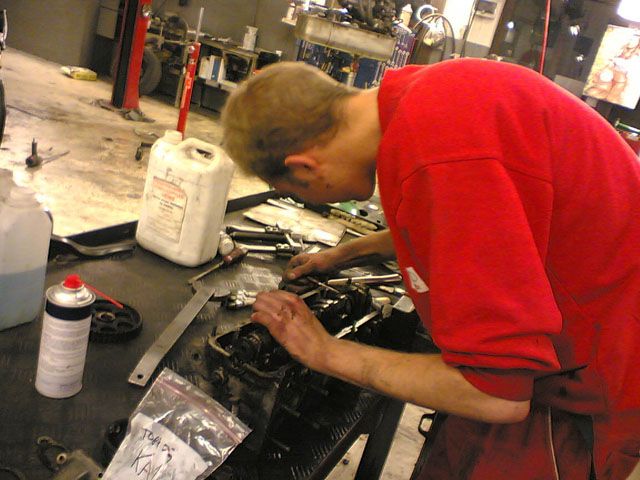

Her er noen bilder fra mekkinga i går:
Hadde sotet en god del:
Den siste "holder`n" til kammen var helt umullig å få av!
