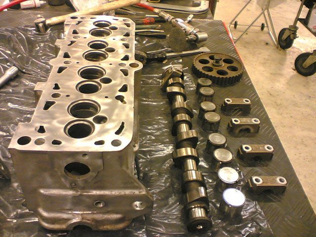

Nå har jeg fått demontert toppen fullstendig.
Har også pusset ren hele toppen og alle ventilene og ventilsetene..
Tok en stund men jeg er fornøyd.
Har også sjekket at toppen er plan, og det ser det ut til at den er:)
Her er noen bilder av mekkinga på Torsdag:
Ventilene var NOE sotet! Her er før og etter rengjøring ;)
Toppen etter grov fjerning av pakning og drit
Etter :D
Et lite overblikk
Neste post nå er å kjøpe et paknings sett og nye ventiltettere.
og få fjernet en brukket eksosmanifoil pinnebolt og en røket skrue til vannstussen
mvh
