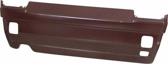

lunas Skrevet Mars 7, 2006 Forfatter Rapporter Share Skrevet Mars 7, 2006 Aha.. Takk takk, kjempe bilder!! Nå ble jeg bare litt usikker her.. Fant noen bilder av en plate her.. Det er ikke den jeg skal ha vel?? Må vel ha den som går helt opp?? Siter _____________________________________________ Bjorn Lunas Lenke til kommentar Del på andre sider More sharing options...
ekkoj Skrevet Mars 7, 2006 Rapporter Share Skrevet Mars 7, 2006 Aha.. Takk takk, kjempe bilder!! Nå ble jeg bare litt usikker her.. Fant noen bilder av en plate her.. Det er ikke den jeg skal ha vel?? Må vel ha den som går helt opp?? Jepp, den biten du trenger mangler det jo "halvparten" av her, så du trenger den som er på bildet v den røde bilen Siter Fotobloggen min 78 Golf LS +82 Golf C 07 Passat 1,9 Tdi - 97 Vectra 1.8 x 04 A4 avant 1.8t x 03 A4 avant 2,0 x 98 A4 avant 1,8t Lenke til kommentar Del på andre sider More sharing options...
