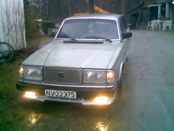

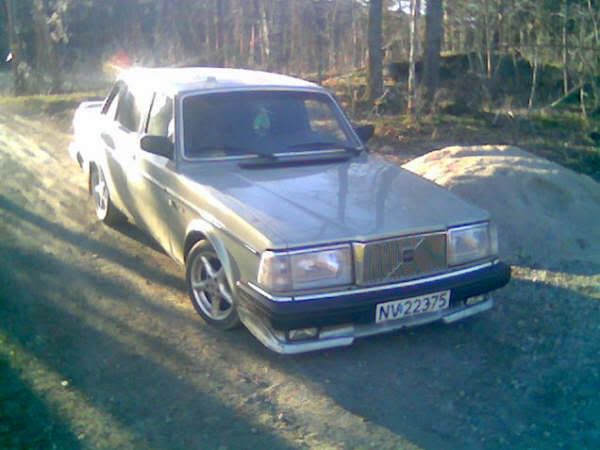

2fast2førr Skrevet August 28, 2006 Rapporter Share Skrevet August 28, 2006 Har du bilde av de sprederene du har tenkt på? Funker det bra å felle inn de blåe til 129 fra Biltema i original frontfanger? Går fint å felle biltemaene inn ja. Er d jeg har gjort på bildet. Her er ett eller to dårlige bilder av dem. http://i53.photobucket.com/albums/g45/arnejrgen/grnne.jpg http://i53.photobucket.com/albums/g45/arnejrgen/grnne2.jpg Siter Lenke til kommentar Del på andre sider More sharing options...
2fast2førr Skrevet August 28, 2006 Rapporter Share Skrevet August 28, 2006 fant ett dårlig bilde av dem på nettet: Ring Road Runner Fog Lights heter de. http://www.mm-4x4.com/Shop/tn0005.jpg Siter Lenke til kommentar Del på andre sider More sharing options...
fsl Skrevet August 28, 2006 Rapporter Share Skrevet August 28, 2006 Det var et utrolig dårlig bilde da :P Men jeg klarer meg fint med Biltema lyktene. Skal skjære å styre i den ekstra frontfangeren min i morra. :) Hvordan har du festa lyktene i fangeren da? Hvordan kobla du lysene på bilen? Hvor henta du styrestrøm fra? Vil at det skal kunne lyse med park og kjørelys :tannløs: Siter - 04 RAM 2500 Cummins - 92 Civic EG9 VTI Lenke til kommentar Del på andre sider More sharing options...
haoarox Skrevet August 29, 2006 Rapporter Share Skrevet August 29, 2006 Koble på parklys bare? Siter 01' Renault Megane Coupe Sport 1.6 90' Volvo 240 2.3GL Lenke til kommentar Del på andre sider More sharing options...
2fast2førr Skrevet August 29, 2006 Rapporter Share Skrevet August 29, 2006 Men jeg klarer meg fint med Biltema lyktene. Skal skjære å styre i den ekstra frontfangeren min i morra. :) Hvordan har du festa lyktene i fangeren da? Hvordan kobla du lysene på bilen? Hvor henta du styrestrøm fra? Vil at det skal kunne lyse med park og kjørelys :tannløs: Det er bare å finne en avlang stålplate som skal være en ca 15-20 cm lang og en 5-10 cm bred og borre ett hull i ene enden til å feste stålplata i ene hullet som er der fra før som er til å feste leppa med, å så borre ett hull i andre enden på platen som du fester sprederen i. Poenget er at du må ha sprederene lenger bakover mot motoren for å få felt de inn lissom? om du skjønner? er så dårlig på å forklare slikt. Er ikke vanskelig. Kobla styrestrømmen på parlys eg bare. Siter Lenke til kommentar Del på andre sider More sharing options...

LaSSiss Skrevet August 29, 2006 Rapporter Share Skrevet August 29, 2006 Hva med slike? disse er bare for pynt, 399,- på biltema Siter Lenke til kommentar Del på andre sider More sharing options...
lknest Skrevet August 29, 2006 Forfatter Rapporter Share Skrevet August 29, 2006 KAST tåkelysa.. dem har overhodet ingen funksjon annet enn å blende møtende trafikk. Saken her er ikke OM jeg skal ha, men åssen det skal monteres.. Har allerede bestemt meg, så du kan ikke gjøre noe fra eller til :P Siter Lenke til kommentar Del på andre sider More sharing options...
haoarox Skrevet August 29, 2006 Rapporter Share Skrevet August 29, 2006 Hva med slike? disse er bare for pynt, 399,- på biltema Akkurat slik jeg vil ha det. Kan du forklare hva du har gjort for å få det slik? Edit: Jeg finner ikke de på biltema sidene.. Edit2: Hvordan ser de ut når det er mørkt? Siter 01' Renault Megane Coupe Sport 1.6 90' Volvo 240 2.3GL Lenke til kommentar Del på andre sider More sharing options...
LaSSiss Skrevet August 29, 2006 Rapporter Share Skrevet August 29, 2006 Borra ut hull og lage ett slags oppheng bak der.. Husker ikke hva de heter med ser de hver gang jeg er på biltema, 399,- De lyser fint, lyser ikke opp skikkelig men er veldig fint og se på, jeg har skråstilt de mot bakken så de lyser litt skeivt ned i bakken.. Blender ikke i det hele tatt når du stiller de så skrått, mulig de kan blene noe hvis du retter de rett i frontruta til møtende! ;) Siter Lenke til kommentar Del på andre sider More sharing options...
