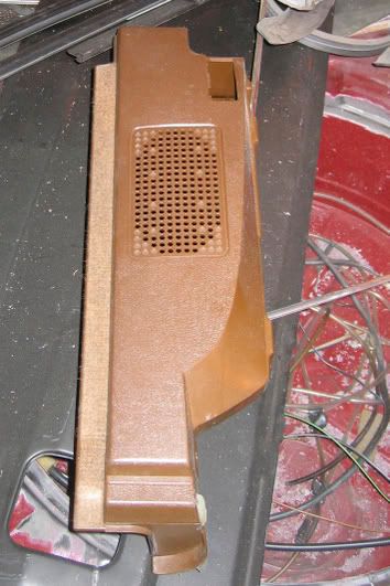

De på karoserikitt fabrikken må ha hatt en grå dag da de sluttet å produsere einzere.. Sikkert noen kilo i bagasjerommet også!

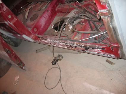

Som jeg skrev tidligere så er innstegslistene rustbehandlet med sandblåsing (punkt) og brunox. Neste skritt er grunning.

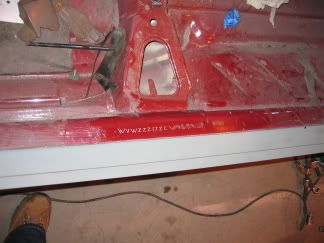

Da har jeg hatt besøk av en hyggelig kar fra biltilsynet for å få ny plassering av chassinummeret i og med at vannkassen skal bort.
Nye plasseringen blir "usynlig", men lett tilgjengelig for kontroll. Fikk plasert det på dørkarmen eller innerkanalen om du vil:

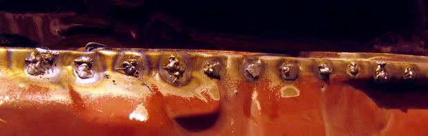

Da fikk jeg min første leksjon i sveising! Tror nok jeg kanskje kommer til å gå mr. Joachim "popcorn velding" i næringen en stund fremover, men moro var det!
Ikke helt fornøyd med resultatet, men så var det første forsøk da:o Prøvde meg på å tette noen hull etter fjerning av vannkassen:
De skal selvfølgelig slipes ned. Lurer på om jeg fikk noen "luftbobler"? Mest sannsynlig.. he he..

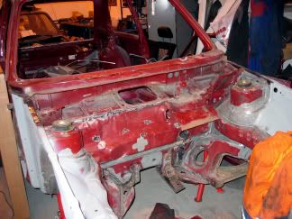

Lenge siden sist det ble gjort noe på denne bilen! Får vel skylde på auTomaten og dårlig tid..
Men i går fikk jeg gjort endel!

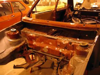

Fjernet asfaltmattene fra torpedoveggen inne i bilen samt i "vannkassen" i motorrommet. Skrudde av bærearmene, fjernet bensintanken og startet opp med å skrape tectylen av undersiden av bilen.
Jeg renset også opp i hjulhusene bak og fant ut at jeg mest sannsynlig må skifte en liten bit nederst i hjulbuen (høyre) også.. Det var ikke rust ellers:)
Planen er å gjøre bilens underside ferdig og sette på understellet. Da kan jeg trille den ut og sandblåse de stedene som er vanskelig å komme til.
