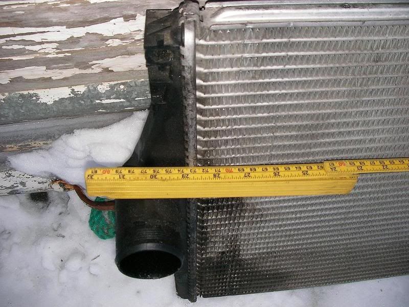

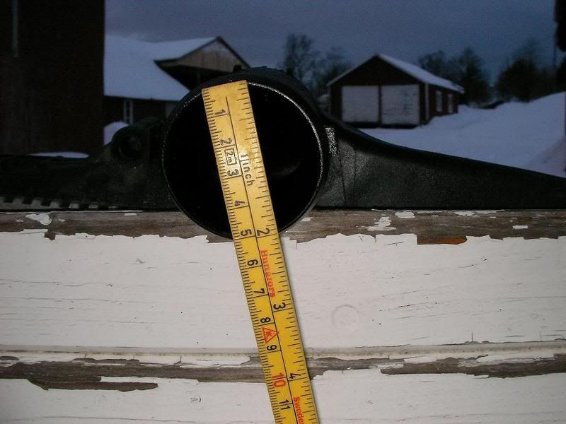

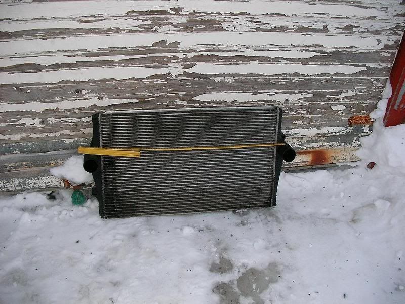

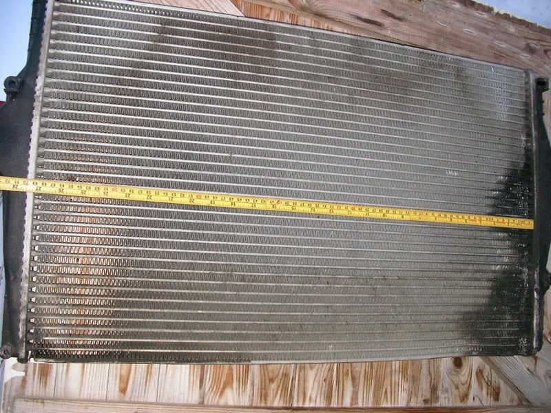

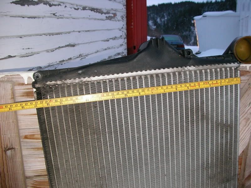

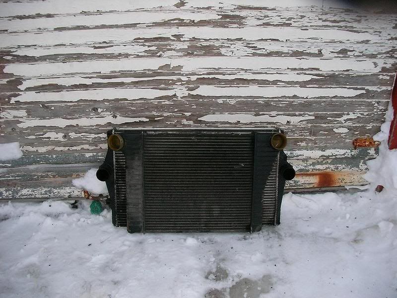

menne har fått coolern i hus nå (v70-coolern)
tenkte å montere den på b230et som sitter/skal sitte i 240n;)
Sånn ved første øyekast virker den V70T5-kjøleren å ha bedre utforming på tankene... Men rørinngangene virker små...1¾"? 2"? Hvis effekten ikke skal stort over 200,så er det ikke noe problem uansett. :)

2" inngang ja...lite å bekymre seg for før 350+ hk da...så sant ikke elementet er restriktivt i seg selv da... Men med så mange rader skal nok det litt til...
