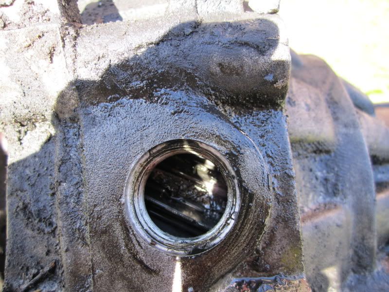

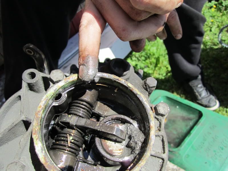

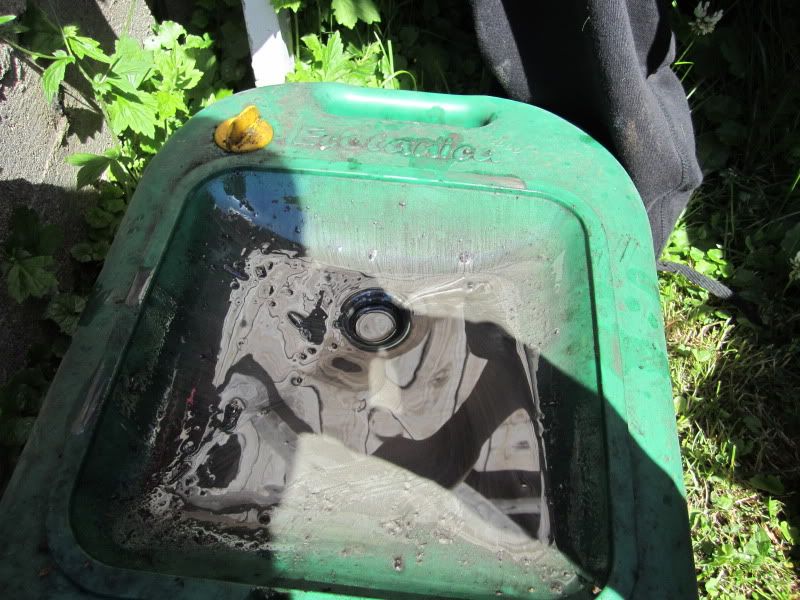

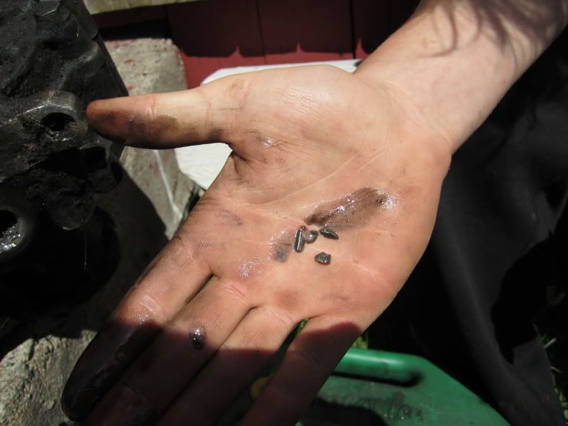

Grev1 Skrevet Juli 14, 2010 Forfatter Rapporter Share Skrevet Juli 14, 2010 Da har jeg fått hivd inn ei ny kasse, og bilen er som ny. Fikk tak i en som hadde gått bare 100k til 3k :) Sånn ser det ut i den gamle kassa :P Siter Octavia MK2 Golf MK4 RX7 FC Lenke til kommentar Del på andre sider More sharing options...
