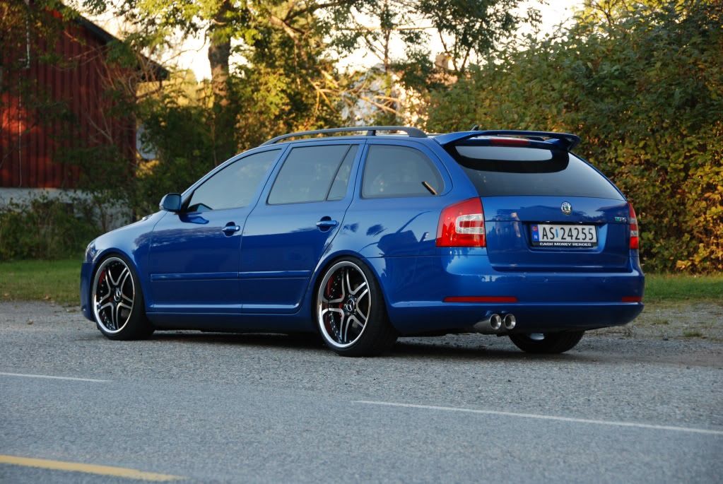

Stambo Skrevet Januar 28, 2011 Rapporter Share Skrevet Januar 28, 2011 Par bilder da siden er der senketråd ;) Orginal Octavia RS høyde ca 90mm senk ca 90mm senk og 19" Som nevnt lav under, er ca 5cm klaring til festene til bærearmene foran i denne høyden. Subber også litt på høyre drivaksel i ramme i denne høyden. Spax RSX i bunn ( ! ) ca 55mm senk :shake :hammer Siter - Skoda Octavia RS TDI 2007 - Toyota Corolla Ke70 1980 <Low, wide and slow> x VW Polo TDI Sport Edition 2001 Low Cars Make Them Boobies Bounce <3 Lenke til kommentar Del på andre sider More sharing options...

eritom Skrevet Januar 28, 2011 Forfatter Rapporter Share Skrevet Januar 28, 2011 Har fulgt bilen din, Stambo... Så høyden din + 1 cm el no er nok det jeg er ute etter ;-) Må nok ha det stemplet i vognkort også, da det senest idag var tekn kontroll på Råholt... Så jeg foretrekker noe med TüV ;-) Vi har 8,5x19" ET45 med 235/35 Dunlop og H&R 40mm fjærer på "konebilen"... Og den er det STOR forskjell på foran og bak... Altså innpresset burde vært ET35 bak... Og 235/35 subber bak... Så jeg må ha litt strekk på gummien... Siter 2012 Octavia RS TDi DSG 2006 Octavia RS 2.oTFSi 1999 Siliva S15 Spec R 1994 Galant "RWD 3.1TT" Lenke til kommentar Del på andre sider More sharing options...

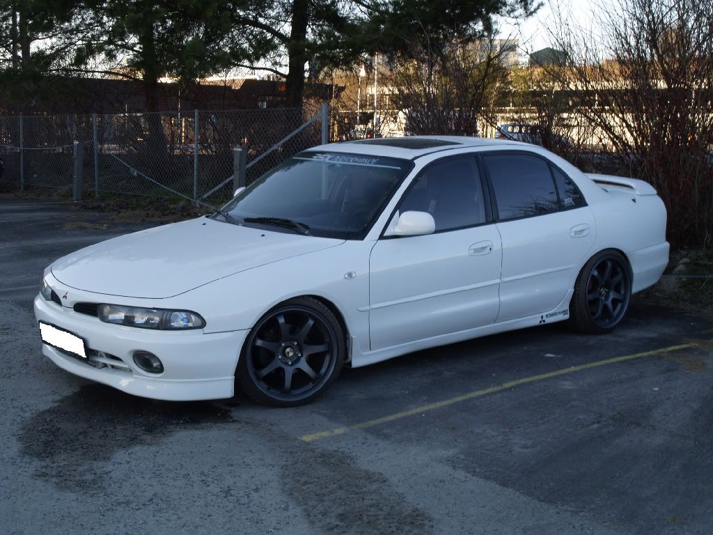

eritom Skrevet Januar 28, 2011 Forfatter Rapporter Share Skrevet Januar 28, 2011 Har sett meg ut noen felger som jeg mener vil passe til fargen på bil med senk... Bilde av felgen: Bilde av bilden: Bilen mangler 20% soting av alle ruter unntatt frontrute og frontleppa og hekkdiffuseren da... Bilen har nå "RS-senk" på 16mm (org sportsunderstell), men jeg ønsker meg senk alà den andre bilen min (9x18 ET38 225/35 dekk og Tein GTWagon): Vil ett FK Königsport sett hjelpe meg dit?? Siter 2012 Octavia RS TDi DSG 2006 Octavia RS 2.oTFSi 1999 Siliva S15 Spec R 1994 Galant "RWD 3.1TT" Lenke til kommentar Del på andre sider More sharing options...

Stambo Skrevet Februar 21, 2011 Rapporter Share Skrevet Februar 21, 2011 Ja, dessverre, så vil ingen kule konkave felger være fete på Octavia pga det ikke vil bli veldig konkanvt pga plassmangel og høyt innpress. :( Har selv vurdert Konkave, men skjønte fort at det aldri vil bli så fett som på andre med plass til bredde. 5 eika er en "sikker vinner" og ser stort sett bra ut på det meste :) Kjør med ET45 foran. Jeg har 8x19 ET45 foran og det subber litt med 235 dekk (som btw er satans værk og skulle vært straffebelagt å selge). Har også ET45 på 8,5 på sommer. Hadde nok tatt 45 foran bak og spacere bak, med mindre felgen vil se sykt finere ut med ET35 :) Det er et helt hav av felger å velge mellom ja, men til slutt så finner en den rette, og da FUNKER det!! ;) Siter - Skoda Octavia RS TDI 2007 - Toyota Corolla Ke70 1980 <Low, wide and slow> x VW Polo TDI Sport Edition 2001 Low Cars Make Them Boobies Bounce <3 Lenke til kommentar Del på andre sider More sharing options...
eritom Skrevet Februar 21, 2011 Forfatter Rapporter Share Skrevet Februar 21, 2011 Ja, men jeg vil SVÆRT gjerne ha felgene lenger ut i hjulbuene foran enn på bildet her: Syntes det her kunne sikkert vært 10mm mindre i ET for å få felgkanten på utsiden av hjulbuen ;-) Men bak ser det perfekt ut! (Håper du ikke tar deg nær av kritikken, Stambo ;-) ) Finnes 205/40-19??? Hadde vært bedre iforhold til strekk på gummi'en.... hehehe Siter 2012 Octavia RS TDi DSG 2006 Octavia RS 2.oTFSi 1999 Siliva S15 Spec R 1994 Galant "RWD 3.1TT" Lenke til kommentar Del på andre sider More sharing options...
Stambo Skrevet Februar 21, 2011 Rapporter Share Skrevet Februar 21, 2011 Tar meg ikke nær av det i heltatt, for er faktisk heeeeeeelt enig, i at framfelgen gjerne skulle vært lenger ut mot skjermen, MEN hvis du slenger deg nedpå og ser under hjulbuen litt i framkant så ser du hvorfor det ikke funker ;) Så da var velget enkelt; Lav bil og hjulet litt inn, mot hjulet i skjermen og Scout-look :) 205/40-19 har jeg aldri hørt om så tror ikke det finnes/vanskelig og/eller dyrt å få tak i, men 215/30-19 finnes. Probemet da er bilen bare vil bli enda lavere under, uten at det er noen fordel... :p Siter - Skoda Octavia RS TDI 2007 - Toyota Corolla Ke70 1980 <Low, wide and slow> x VW Polo TDI Sport Edition 2001 Low Cars Make Them Boobies Bounce <3 Lenke til kommentar Del på andre sider More sharing options...
